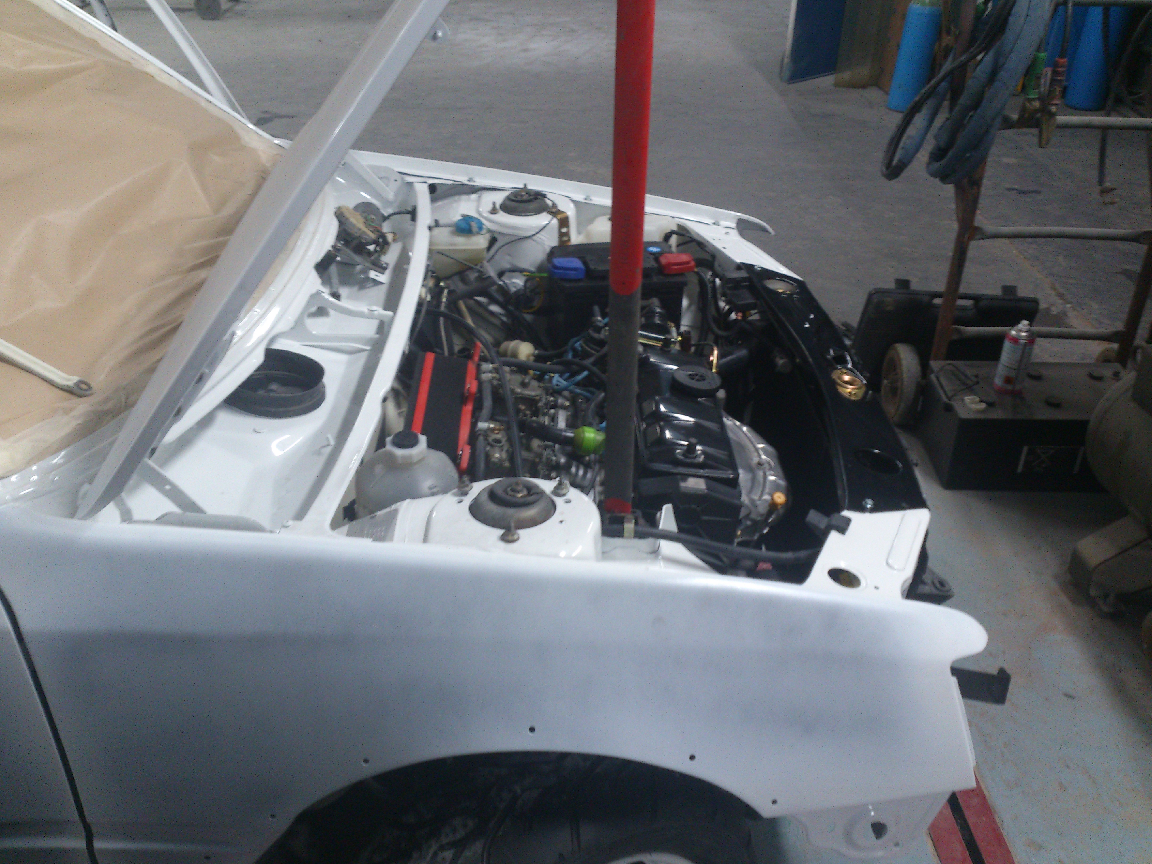

Salut à tous, je continue toujours tranquillement, merci à gourou pour le jolies pièces :ok:

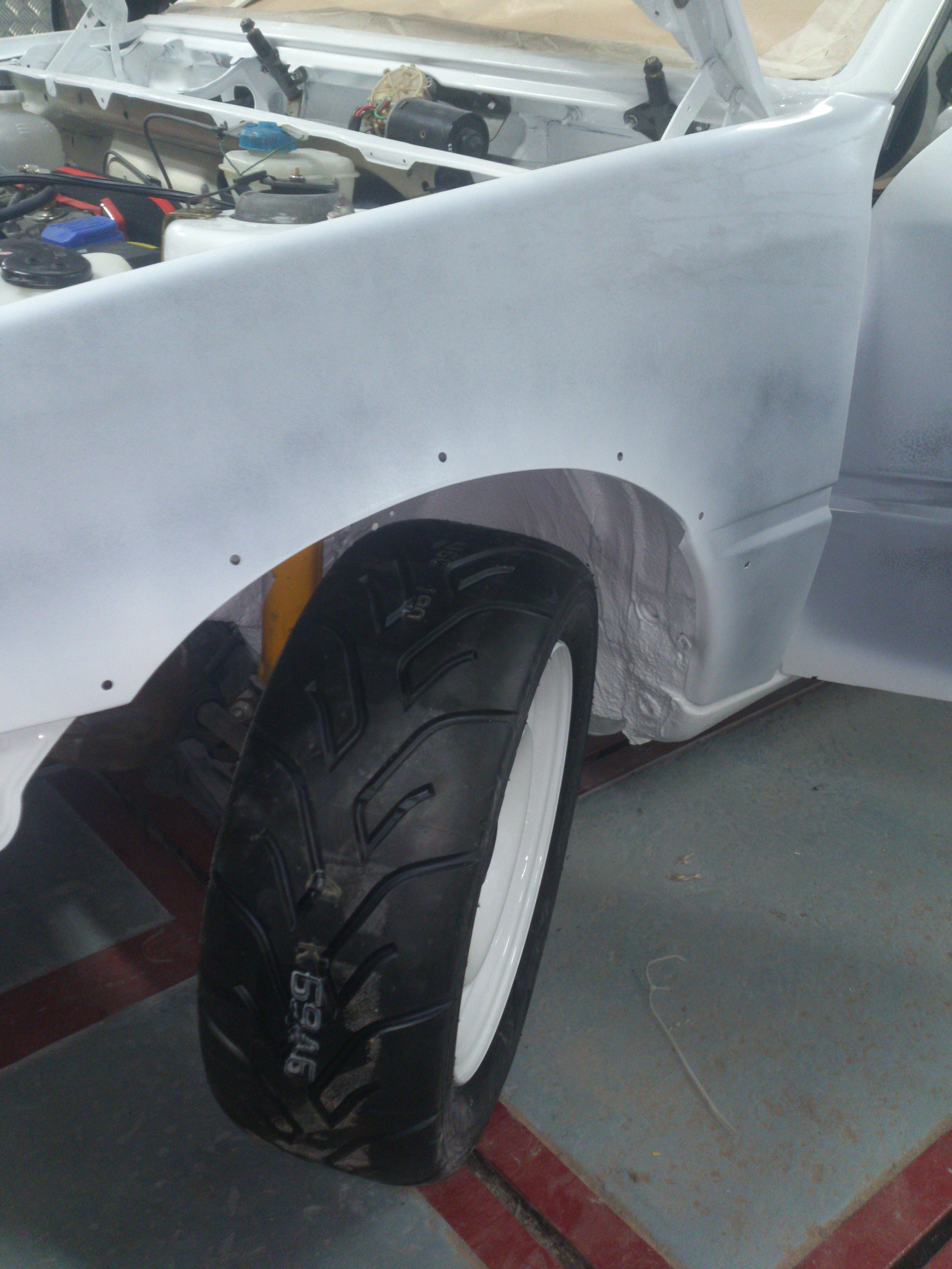

On continue, quel galère a mettre les ao48 :mrgreen: vivement qu'elle roule je n'en peux plus <oo> :ph34r:

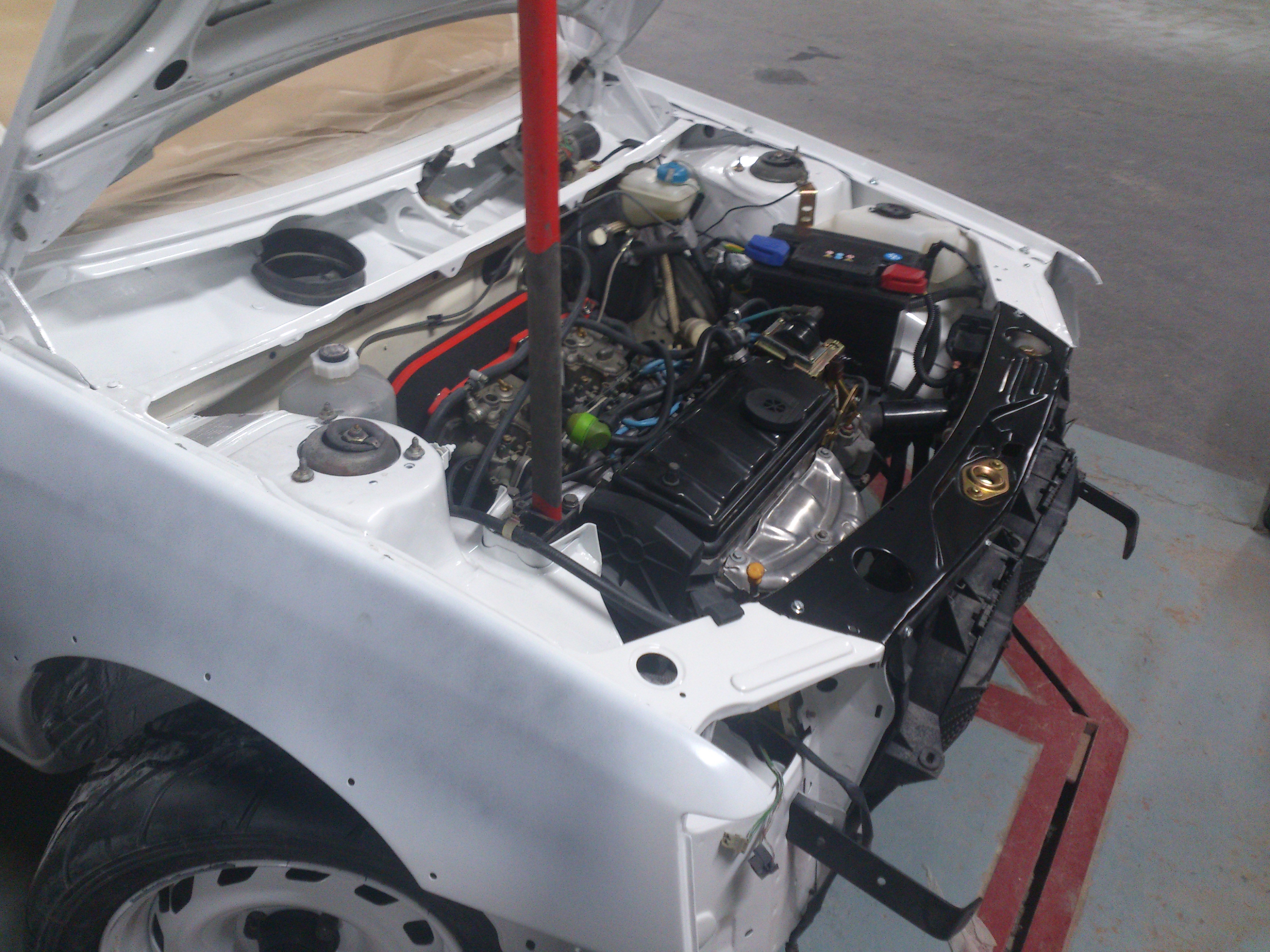

Les dernières... et aprés vivement le ciel de toit, l'arceau.... le poncage et la peinture :rolleyes:

superbe les a048 :ok:
