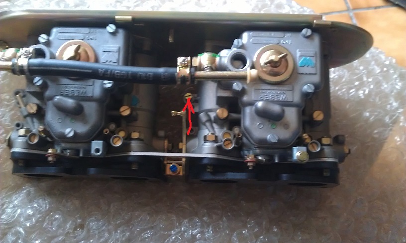

D'après tes photos, la synchro n'est pas bonne :ok:
La vis de synchro est celle indiqué ;)

non jul la tu montre la vis de dépression, la vis de synchro c'est celle entre les 2 carbu ....

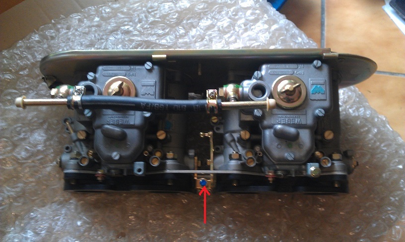

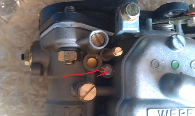

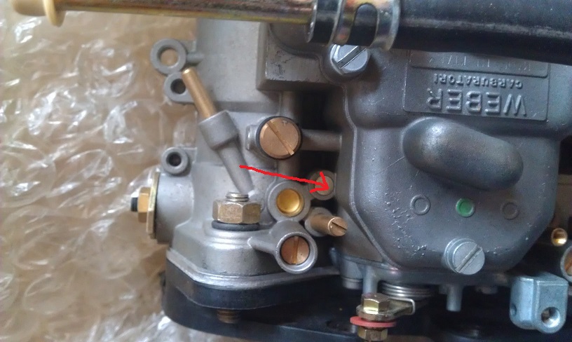

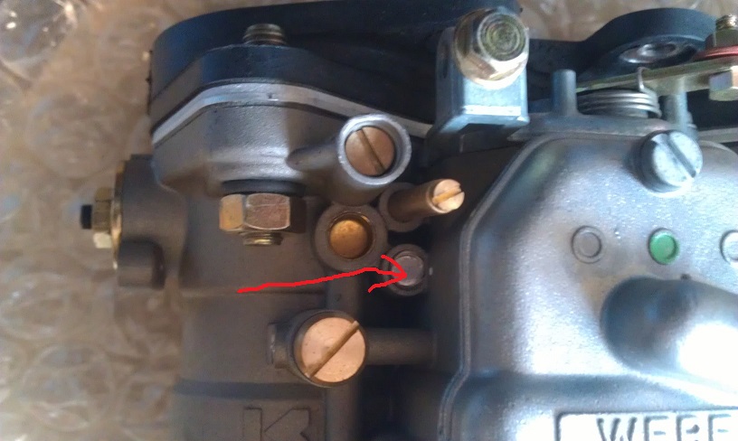

Ces 4 vis servent surtout à équilibrer parfaitement les corps entre eux pour avoir des valeurs identiques en lecture sur la colonne à mercure.
En règle générale ces 4 vis doivent être fermées à fond.On les utilise pour faire ce que j'ai dit au dessus.
Commences par équilibrer les 2 corps côte à côte de chacun de tes carbus en utilisant la vis bleue repérée par la flèche rouge. :ok:
Messages : 10862
Re: carburation
Ensuite essaies d'avoir un ralenti à 900 tr/m
en agissant sur la vis repérée également ci dessous.

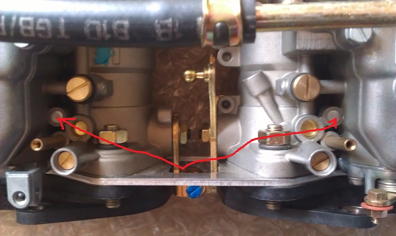

Messages : 10862
Re: carburation
A partir de la lecture que tu auras sur ton échelle,tu pourras équilibrer tes corps de carbus avec les vis qui sont sous ses caches repérés avec les flèches rouges. :ok:
Une fois le tout parfaitement au même niveau,ta synchro est terminée.

les 4 vis dont julien parle, servent a equilibrer les depressions entre les 4 corps, le mieux etant qu'elles soient serrées au maximum mais ca c'est l'ideal, et suivant les carbus, il faut parfois y toucher pour avoir une synchro parfaite (le 1er reglage etait fait en usine puis ces vis étaient bouchées pour eviter les prises d'air a cet endroit
la vis entre les leviers sert a équilibrer les 2 carbus entre eux,, la colonne a mercure convient parfaitement pour ce genre de reglage, c'est ce qui existe de mieux et c'est ce qu'il y a de plus rare aujourd'hui ;)
