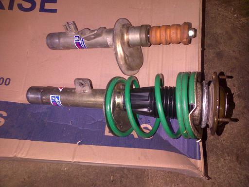

Bonsoir,
j'ai remonter mes amortos pts et au moment de les monter ... :blink: y manque un truc :blink: y as pas de prisonnier pour la durite de frein :wacko: .Je gratte dans mon stock de pièces, je trouve un groupe N pour comparer , c'est flagrant!
Bizard :huh:, vous avez déjà vu çà ?

Re: amortos pts perfo, pas comme les autres .
ha non ca doit etre un oubli, tous les perfo que j'ai monté avaient cette patte de maintien comme ceux d'origine ;)
même les "grN" d'ailleurs! :unsure:
Ce sont ceux de la commande de Pierrot19?
Car si tel est le cas,je n'ai pas encore ouvert le carton.
Mais idem,j'ai jamais eu ce souci là. :ok:
non c'est pas de la commande de pierro19 , les miens sont bichromaté (donc ancien modèle) et les news sont zingué bleu/blanc.
Ont peut souder sur les amortos ? Parce que vous penser bien que je vais pas remonter çà comme cela .
Message par LION59 »
tu peux souder sur les amortisseurs, bien sur car c'est du métal :ok:
Mais je te le déconseille très fortement :crying: :o :( car il s'agit là de souder sur le corps de l'amortisseur, à l'intérieur il y a des joints et surtout de l''huile :ok: :ok:
il ne te reste qu'à trouver une solution, style durites aviation :ok:
jc205rallye a écrit :c pas des perfo pour 306 sa ?? :blink: :blink: :blink:
non ,j'ai déjà vérifier :ok:
t’essaiera de monter des ressort de 205 sur des amortisseur de 306 ? Je crois que le ressort risque de bien nager :lol:
Message par seby »
non le ressort nagera pas, pa contre il ne faut surtout pas souder sur le corps, ton flexible se tiendra très bien tout seul, sur les trains à bras il n'y a pas cette patte pour le flexible et ça va très bien
Message par seby »
à voir la fixation de bielette de barre stab je suis bien d'accord
Salut Arnaud.
Et pourquoi tu ne mettrais pas un genre de collier (proprement j'entends ! ^_^ ) qui reprendrait le même style de fixation, sur la jambe d'amorto pour faire tenir la durit de frein ? ;)
