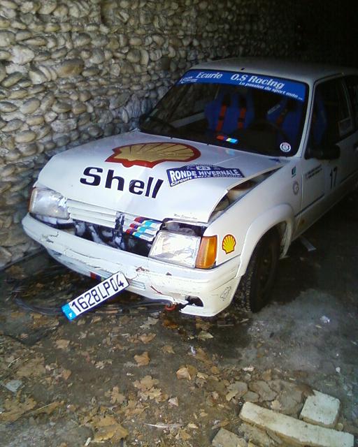

bsr a tous ,voila lundi suite a de la neige fraichement tombée mon organisons une sortie le soir a la montagne de Lure apres quelque passage sur de la neige qui a finie par se tranformer en glace dans une descente dans un légé gauche la voiture tire droit et decsend sur le bas coté pour finir dans un arbre :crying: voila pour les explication .
resultat aprés demontage la traverse inf ai venue toucherl e filtre a huile ce qui a forcé l ensemble modine et filtre vers le bas et ma cassé une partie du filetage qui se trouve sur le bloc :blink:
ma question est de savoir si une soudure a froid me permetré de resouder le morceau qui me permetré de pouvoir remonter modine plus filtre
quelqun a une idée
je pense qu il faut changer le bloc d ou mon autre question ,peut on changer que la partie inf ? ou vat elle de paire avec la partie chemise
merci de vos avis :ok:

merci pour la modif , les ailes mon pas bougées car j ai pris l arbre en plein milieu sur le peugeot de la calandre ,les degat sont
capot
calandre
traverse sup
un phare
bloc ventilo
radiateur
tendeur alternateur
pare choc et jupe
face avant (support des phares et traverse inf )
modine
et donc bloc moteur :(
j ai toutes les pieces pour reparer mais j ai trouvé un radiateur de 205 diesel que je suis pas encore allé cherché mais je ne sai pas s il ai compatible ?

photo de la 205 et du probleme :blink:
ce jour on tente la soudure au tig , on verra bien ,pour le reste il y a qu a remonter ,tout est redressé capot en place etc :ok:
le probleme
le probleme

<_< la soudure au TIG , je vois mal comment vous allez pouvoir récuperer le filetage :blink:
Tu nous diras le résultat... :unsure:

j ai conservé le morceau qui reprend sa place sans jeu et en revissant la vis de la modine ,elle tiens tres bien ,ma seul crainte que se type alu ne se soude pas :mellow:
