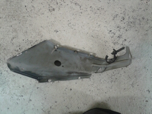

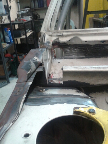

Hier soir j'ai fait quelques points :
Voila, le temps de trouver les bons reglages, plus de gaz... <_<

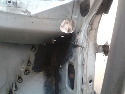

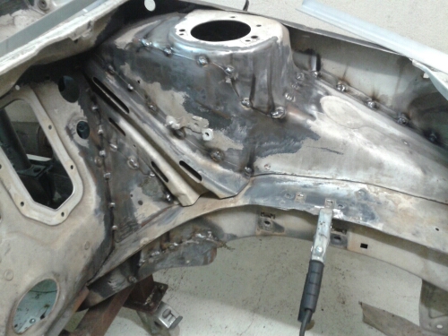

Cet apres midi, je me suis remis au deblaxonnage, du coup j'ai bien avancé le dessous :D

tu utilise quoi comme matériel ?
jeremy30
Messages : 2024
Localisation : Finistère
Has thanked : 149 times
Been thanked : 106 times
Re: projet: 205 f2000
Message par jeremy30 »
Pour souder j'ai un poste mig telwin a pas cher (bimax 4.165) et ca va pas trop mal, j'ai juste galéré a trouvé les bons reglages par rapport au modele "pro" qu'il y a a mon boulot .
Et pour deblaxonner :
http://ales.e-bricodrive.fr/produit-bro ... 6,490.htms
Avec ca, ca depote, par contre pour les recoins, je le brule et je l'enlève a la spatule ou tournevis
boost
Messages : 1209
Message par boost »
je trouve sa long le déblaxonnage.
bon courage si tu fais toute la voiture. ^_^
jeremy30
Messages : 2024
Sûr que c'est long :rolleyes: je tiens le bon bout, il me reste la moitier du plancher et le dessou du coffre :D

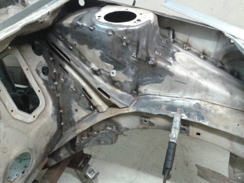

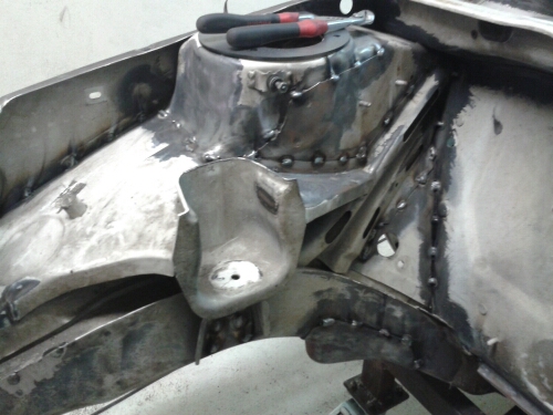

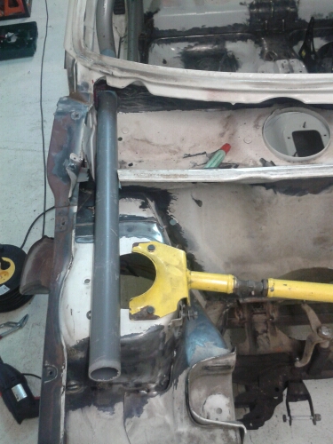

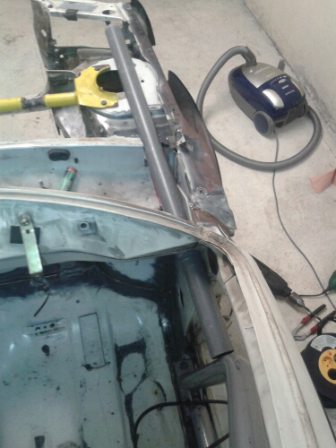

Reprise des travaux sur l'arceau, depointage des 2 supports de tableau de bord
Et perçage de la baie de pare brise
Reste a percer pour passer la barre qui descend vers le pied de l'arceau, par contre au debut je voulais les faires se rejoindre dans la bais de pare brise mais maintenant je me dit que ca sera surement mieux si elle sort au niveau de la plaque d'identification en alu, par contre ca impose de faire passer le tube dans le passage de roue :blink:
J'arrive pas a trouver de photo pour exemple, si certains d'entre vous en ont, je suis preneur :rolleyes: :ok:
