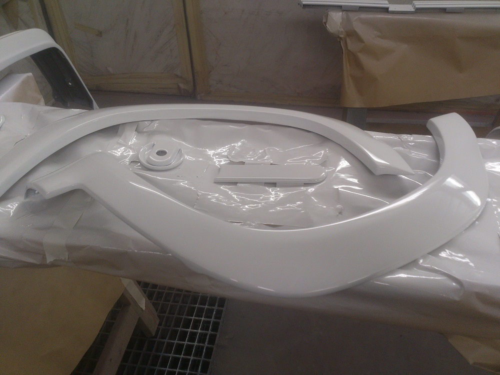

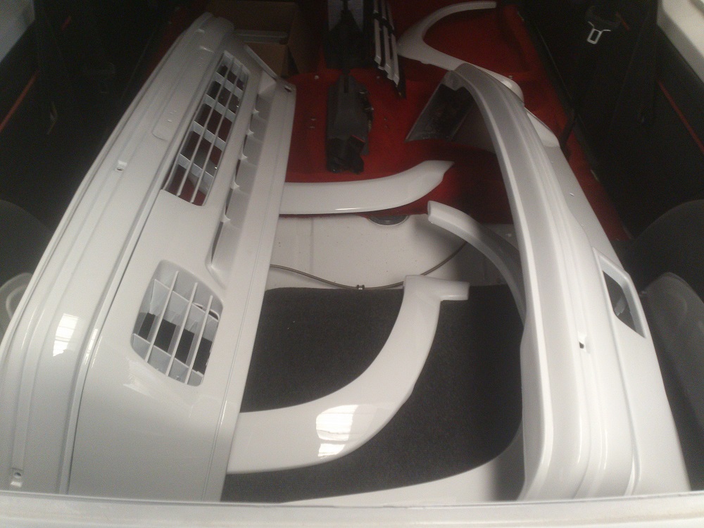

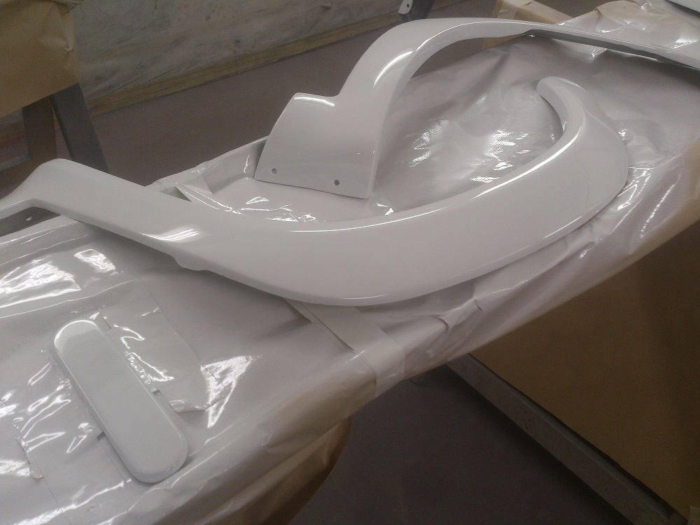

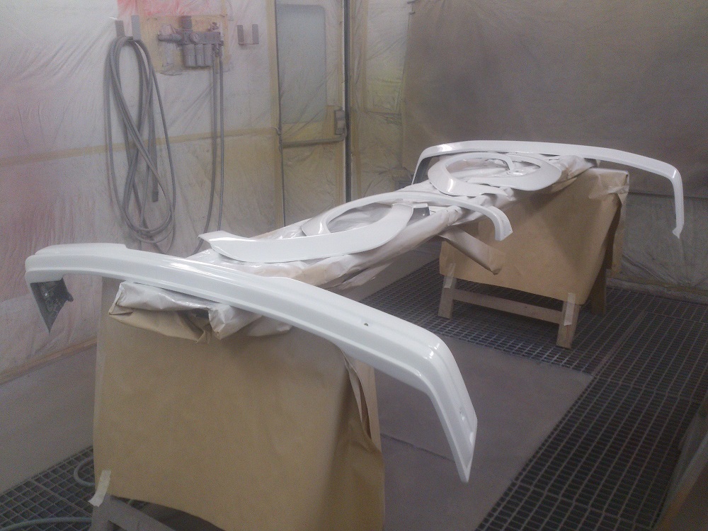

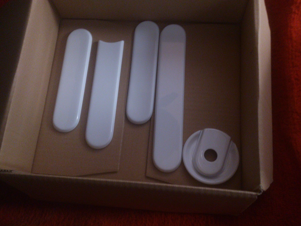

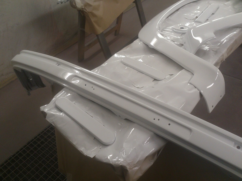

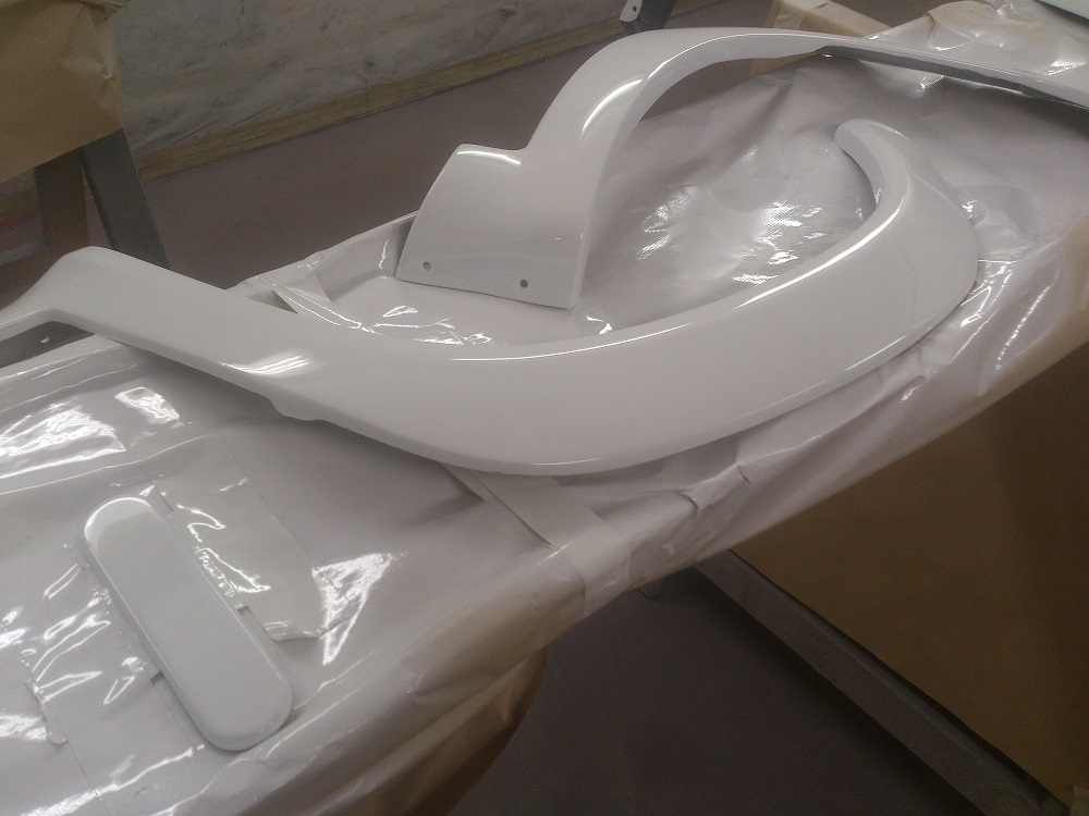

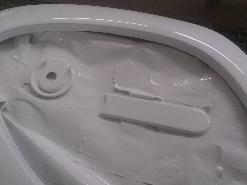

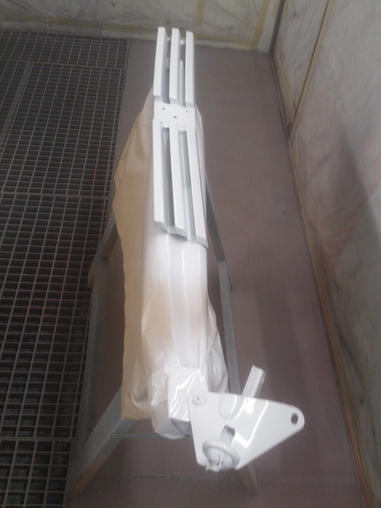

Salut à tous ça fait un petit moment que j'ai pas poster, effectivement je n'ai pas eu trop le temps, bref la voiture avance doucement, comme à mon habitude... J'attend toujours mon ciel de toit depuis 3 mois, après elle seras peinte mais je doit les attendre pour éviter toutes projection de colle
place aux photos
Et voilà stockage dans la rallye en attendant
