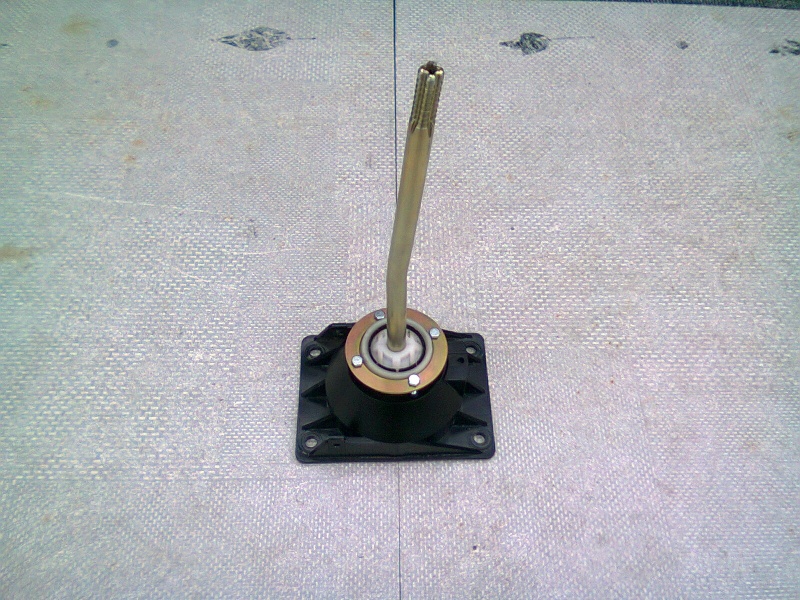

tu peu m'en dire plus sur ta commande de boite ? :blush:
l'embase ou se fixe le levier c'est monté sur quel auto d'origine ?

tu auras les details en page 5 de ce topic ;)
il te faut une boite MA a commande mono barre: la mienne provient d' une 306 TU essence

gtsorcier a écrit :tu auras les details en page 5 de ce topic ;)
merci !
le levier ne risque pas de se déboiter de l'embase ? :blush:
merci !
si tu parle de l'embase en plastique noire c'est d' origine chez peugeot/citroen donc ça ne doit pas bouger.
sinon ya une version alu du genre
boost
Messages : 925
Re: Montage 205 Rallye F2012
Message par boost »
un copain à le même levier/embase que toi sur son ax, il c'est déboité 3 fois sur son dernier rallye.. (aux vignes)
sur les 106 / saxo / ax en groupe N , beaucoup rajoute cette rondelle pour ne plus avoir de problème.
c'est la seule chose homologué.
en groupe A ou f2000 l'embase alu rotulé est homologué. :ok:
les 2 bagues vendu avec l'embase alu sont pas "top",
si tu à beaucoup de débattement, ces bagues touche l'embase.
moi c'était l'écrou supérieur qui touchai, je l'ai remplacé à defaut de réduire le débattement..

boost a écrit :un copain à le même levier/embase que toi sur son ax, il c'est déboité 3 fois sur son dernier rallye.. (aux vignes)
On a eu le soucis sur notre saxo N2, d'origine ça tient uniquement avec une petite bague plastique ... pas top du tout ...
