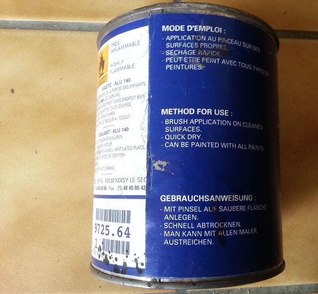

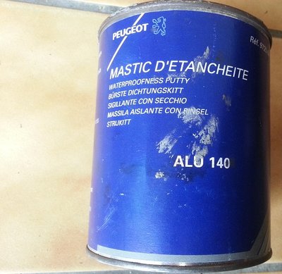

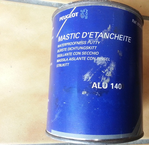

Pour en avoir utilisé aujourd'hui,....je te donne la référence exacte de chez Peugeot
Mastic ALU 140
- Application au pinceau sur des surfaces propres.
- Séchage rapide
- Peut être peint avec tous types de peintures
9725.64
C'est en pot de 1kg et fabriqué par :
CEPAC : BP55 - 93130 NOISY-LE-SEC
Tél: (1) 48 40 69 68
Messages : 10818
Re: Quel revêtement de soubassement d'origine?
Je t'y ai mis les photos........ ;)
