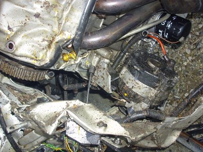

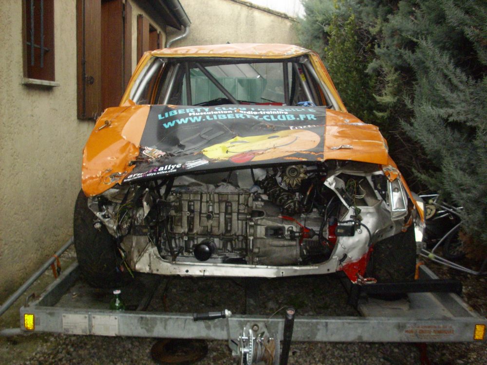

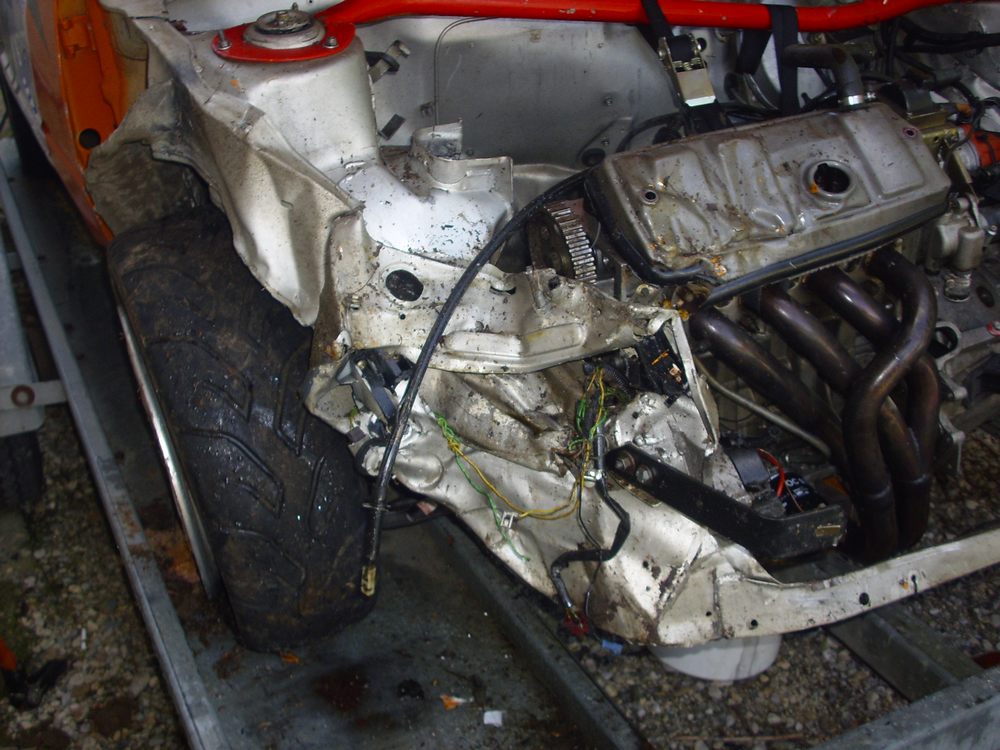

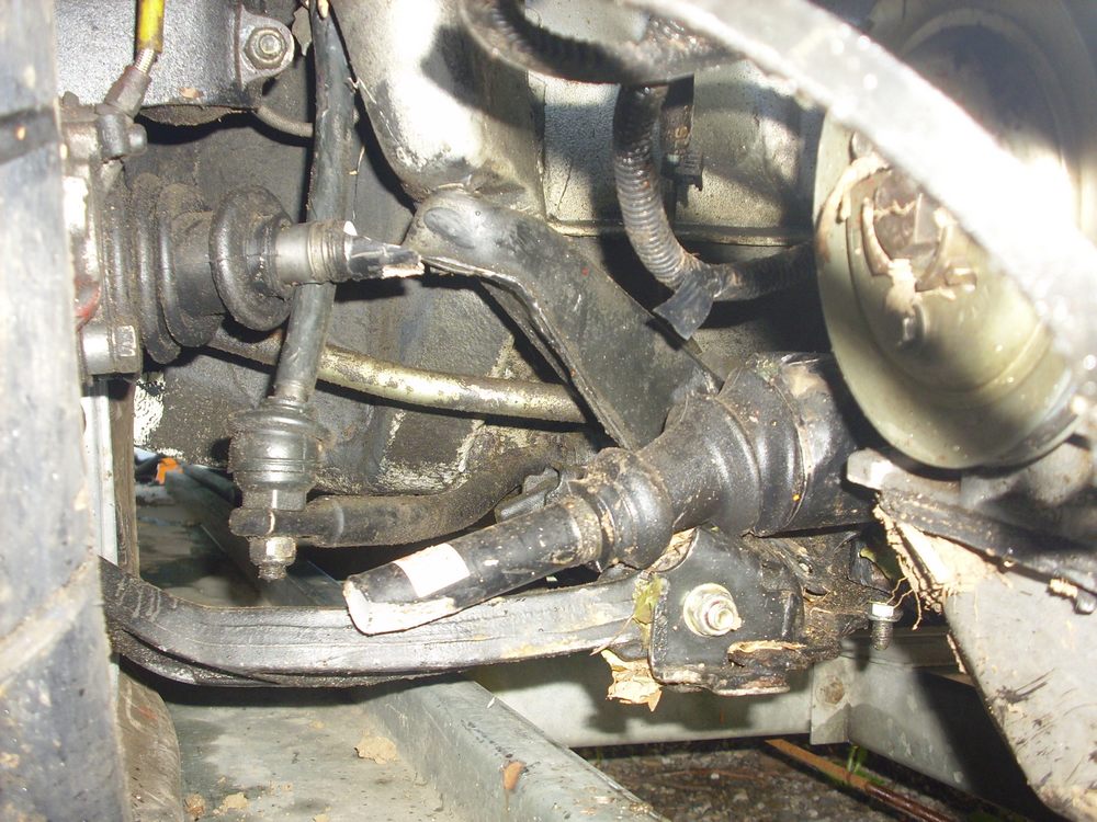

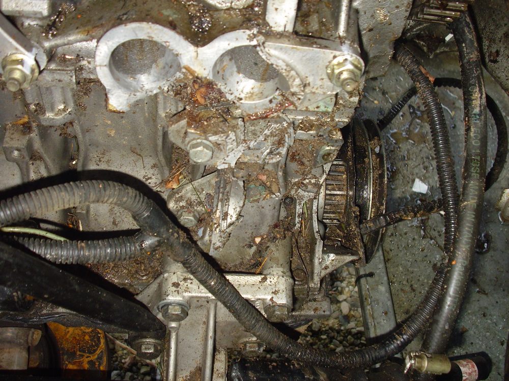

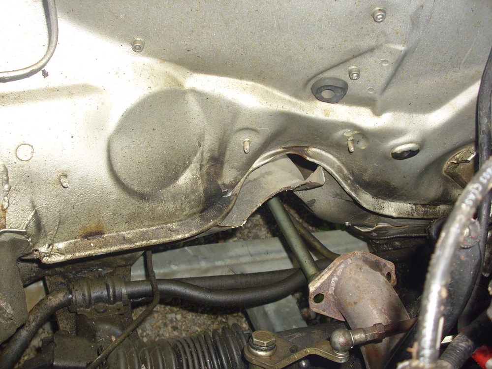

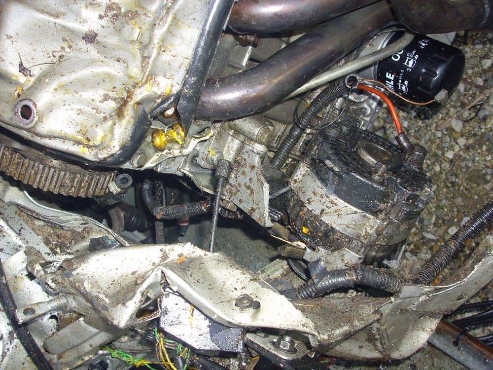

Je viens de voir la vidéo de votre sortie , ca tappe !
  Heureusement vous avez l'air de vous en sortir sans trop de bobo
Par contre la 205 est en sale état , pas grand chose a récupérer de l'épave malheureusement...

C' est vrai que à 30 cm pres, l issue a aurait été dramatique
  Beau miracle  et on a brulé des cierges à la bonne-mère !!
Maheureusement Pas grand chose à recuperer ( la boite) et encore on va l'ouvrir pour voir si elle n'a pas pris une tarte aussi
Le reste .... FERRAILLE
Mais il y a un elan de solidarité qui s'est lancé dans le coin, je recois plein de don de pieces pour reconstruire la voiture,
Alors je suis obligé de la refaire

j'imagine même pas le chantier pour la remettre sur un plateau dans cet état
ça fait mal au coeur...

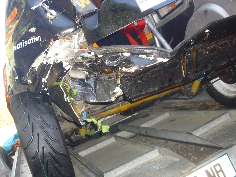

C'est quoi la gomme de tes R888 à l'arrière,là ils ont l'air neuf,tu les avais bien rodé avant ou peut trop de pression derrière

C'est des R888 super tendre , il avait 15 kilometres de liaison avec 1,65 à froid au parcolivF2000 a écrit :C'est quoi la gomme de tes R888 à l'arrière,là ils ont l'air neuf,tu les avais bien rodé avant ou peut trop de pression derrière

la gomme c'était SG ?darkvadrouille a écrit :C'est des R888 super tendre , il avait 15 kilometres de liaison avec 1,65 à froid au parcolivF2000 a écrit :C'est quoi la gomme de tes R888 à l'arrière,là ils ont l'air neuf,tu les avais bien rodé avant ou peut trop de pression derrière

c'est trop tendre le SG,c'est bon pour du slalom ou cote par des temps froids
 je tourne avec GG à l'avant et GGG à l'arrière sur des pressions autour de 1,6 bars

Ben justement il faisait 10-12° j'ai pensé que les SG etaient les bienvenues, surtout que la spéciale fait à peine 3 kilometresolivF2000 a écrit :c'est trop tendre le SG,c'est bon pour du slalom ou cote par des temps froidsje tourne avec GG à l'avant et GGG à l'arrière sur des pressions autour de 1,6 bars
