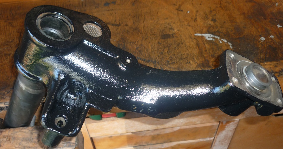

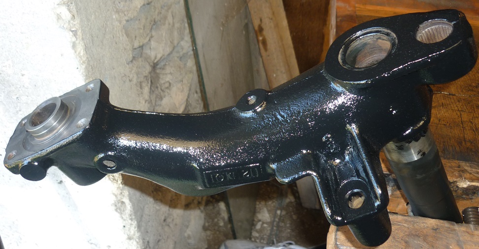

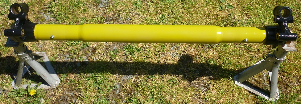

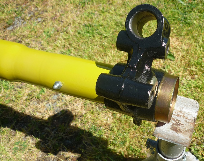

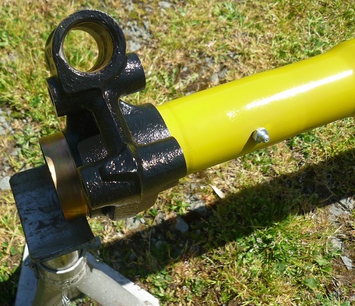

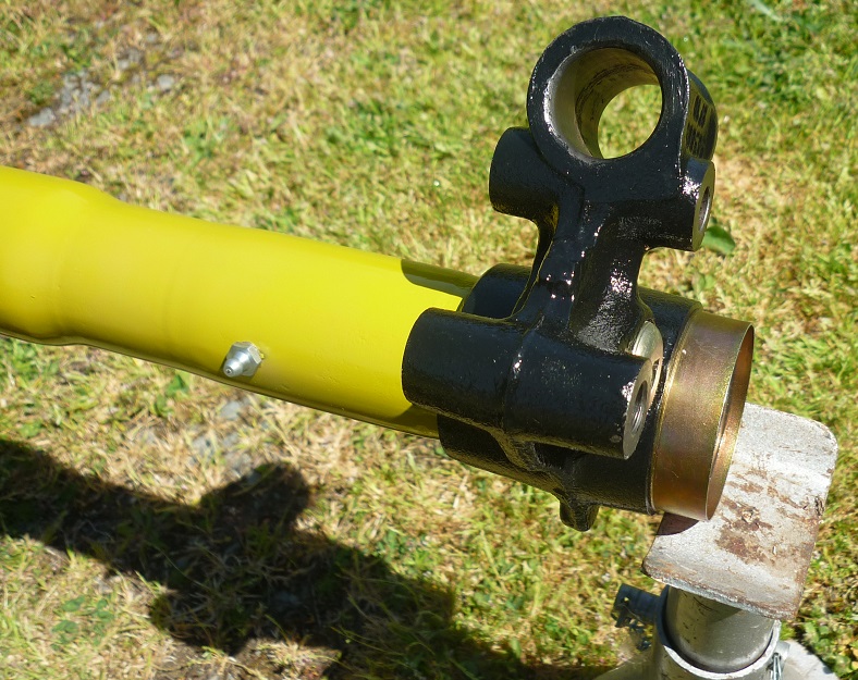

Alors quelques photos de ce week-end du train Ar de la F2000 ;) attention les yeux B) :
Pour la toute première fois :D , que je révise un train Ar je m'en sors pas trop mal :ok: pour l'instant mais il restera la hauteur de caisse à définir et là ça sera une autre histoire :wacko: .
J'ai installé 2 roulements intérieur B) de chaque côté pour plus de porter de l'axe :ok: . Il restera à installer les douilles alu et à acheter les axes de bras TROPCHER , niveau budget de ce mois ci je l'ai un pitit peu dépaser :angry: .
J'en ai presque finit un; il en reste 4 à réviser :) .

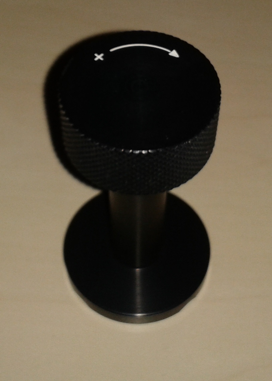

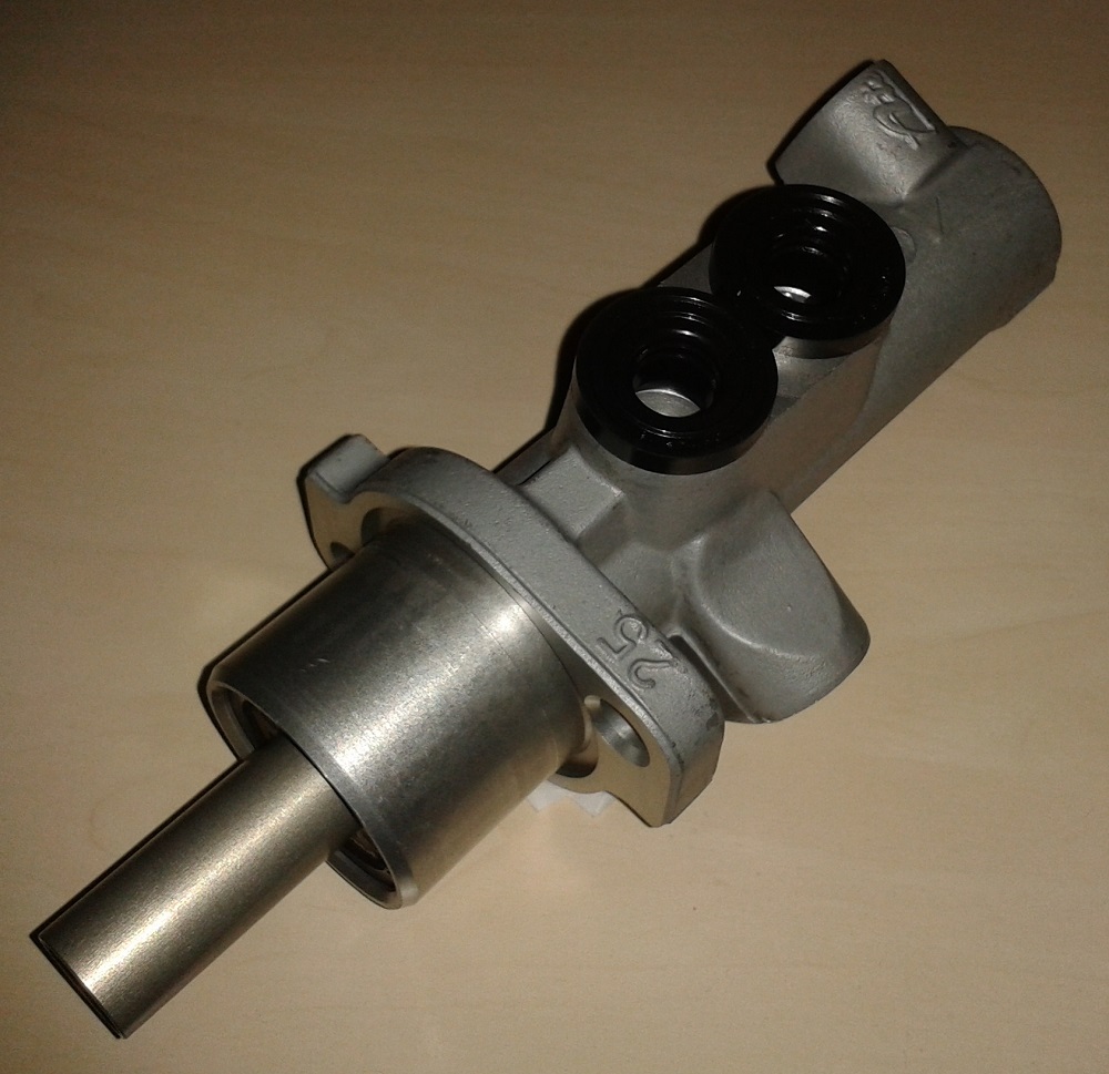

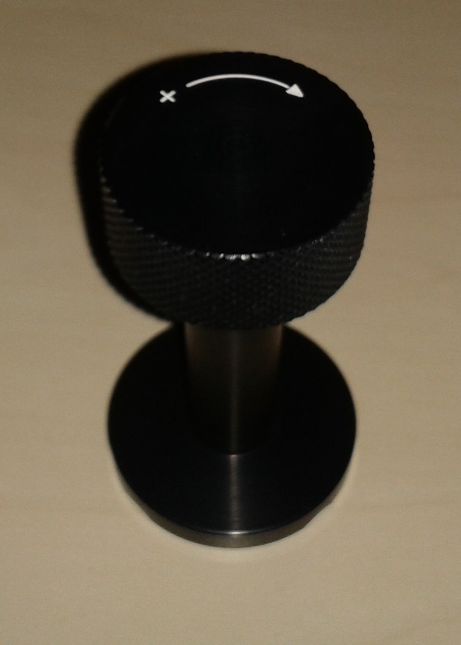

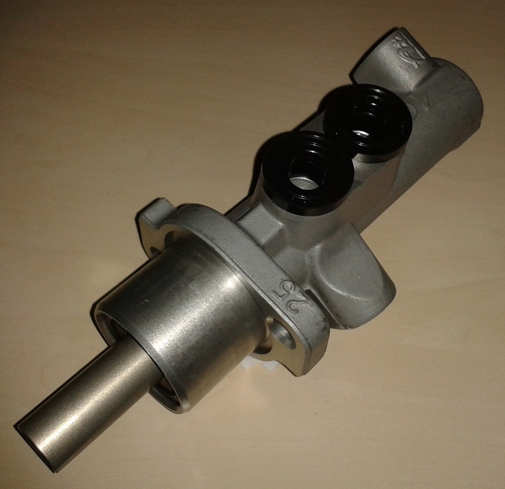

Voici quelques pitit nouvelles :D , des pièces que j'ai reçu ;) , car ce week-end je n'aurai pas le temps de bossé sur la F2000 :crying: :
Les coupelles réglable acheté à Alex89 :ok: :
Le maitre-cylindre en 25.4mm :blink: de 206 RCC encore merci à bencitrouille pour les conseils :ok: :
Et pour finir la molette pour mon future répartiteur PTS ;) :
Maintenant, il faudra attendre 3 semaines pour des news car je ne pourrai pas toucher à la F2000 avant :crying: :crying: .
