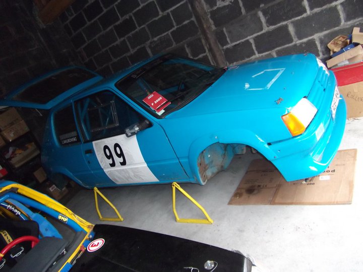

Voici les photos (Photos trouvé sur internet) :ok: .
C'est tout simple comme montage :D , tu soude le tube sur une contre-plaque, tu perce ton bas de caisse et l'intérieur de ta caisse. Puis tu passe l'ensemble contre-plaque/tube par l'intérieur et tu soude. Reste à ajuster le tube par rapport au bas de caisse et le tour est joué B) .

Il faut ressouder aussi le contour du tube coté extérieur sinon l'humidité va rentrer dans le bas de caisse et en charge le porte à faux va tier dessus :wacko:

J'ai juste peur pour le bas de caisse ,sa ne bouge pas une fois la caisse sur chandelle ?
Déformation du bas de caisse ou autre :unsure:

pour info,a quelle distance du passage de roue faut-il les mettres?

wooooooow le type il a les chandelle WRC style sur sa 205 !
Messages : 4097
A remercié : 33 fois
A été remercié : 341 fois
Re: Chandelle bas de caisse
ze_king a écrit :wooooooow le type il a les chandelle WRC style sur sa 205 !
Et même aux couleurs des rétros..... bon le droite est pété ça le fait moins :lol:
