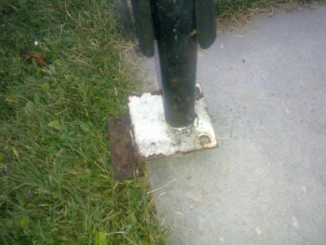

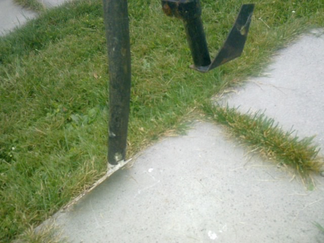

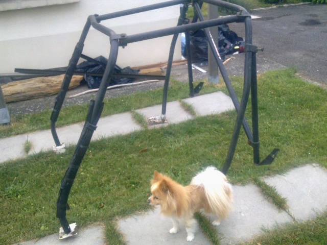

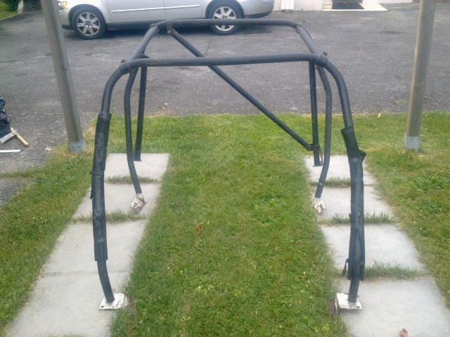

Bonjour,
alors j'ai eu ça, un arceau de chez AMS SECU.
Je l'ai eu pour une arceau de 205; j'en doute très très très fortement.
D’où ma question, pour quelle auto cela pourrait être??????? Merci pour vos réponses.

Pas impossible que ce soit pour 205, faut regarder une fois dedans...
Mais alors ce n'est pas un Sparco ! Et les tubes doivent être loin du montant de pare brise ...

Bonjour, non, je l'ai acheté, mais pas très chère.francois38 a écrit :
L'arceau on te l'a filé?
Je vais essayer de rentrer au moin le devant, vais voir, mais les fixations à la voiture sont bizarres.

AMS Seca (et pas secu
) c'est du vieux matos, liaison par chappes, la boite à couler il y a déjà longtemps...faut regarder du côté des autos des années 70/80 (Samba/104....visa...golf?)
Je sais de quoi je parle car j'en ai un dans ma 1000 et me suis renseigné sur son origine avant de me décider à le monter

samba/104 je ne pense pas je vois mal où il irait prendre ses pieds avant. J'ai déjà vu une 5gtt avec un arceau faisant autant d'arabesques.tchoupi13 a écrit :AMS Seca (et pas secu) c'est du vieux matos, liaison par chappes, la boite à couler il y a déjà longtemps...faut regarder du côté des autos des années 70/80 (Samba/104....visa...golf?)

Bonjour, oui, ça y ressemble, c'est sur c'est po un pour 205.teamjegc a écrit :Pour moi çà ressemblerai plus à un arceau d'Ax.
Bon, ben direction le bon coin, j'ai encore fait une affaire sur ce coup la.
Je vais le vendre comme un d'AX alors
