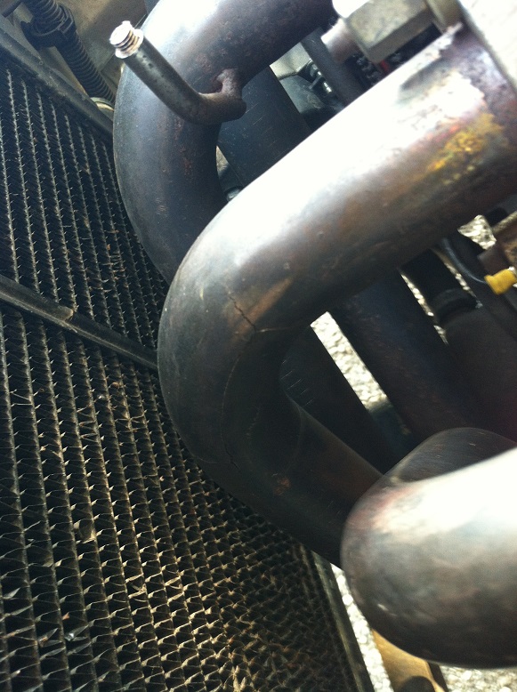

En direct de la montee historique de Vinsobres.
Apres avoir retourné l'anneau de remorquage en tapant dans la rampe de la remorque, les sifflements du moteur avec bruit bizarre et toujours des combustions dans l'echappement, il s'avere que mon collecteur est fissuré balaise sur le premier coude du cyl n2.
La ralloche dit stop a mes sorties competition !
PS : je cherche la feuillure de caisse ou se visse l'anneau. La piece de l'anneau (total dechiré et dessoudé du longeron)
PS 2 : Cricri, les cols de cygnes c'est bientot ? :mrgreen: sinon j'en cherche un d'occase !
Esperant que ca tienne encore les deux montees qui restent !

Trop d'avance à l'allumage a créé une température trop élevée dans l'échappement... pour les cols de cygne, c'est en cours, le délai dépend de l'équipementier... c'est les vacances et c'est pas la meilleure période pour fabriquer et être livré... enfin on vous informe dès qu'on a une date précise à vous communiquer...

Effectivement le roulage au Colombier et certainement un peu avant (sur circuit) j'ai roulé avec ce dérèglage de l'allumage.
C'est ce à quoi j'ai pensé en voyant la fissure. Y a t-il plus de degats possibles ? A mon avis il serait bon de jeter un oeil aux soupapes, elles peuvent avoir grillées de même.
Maintenant que c'est réglé, la fissure est là et ça y aide pas plus ! :mrgreen:
Du boulot en perspective avant l'Avesnoise (je verrai bien un coup de TIG...)

Souder la fonte laisse tomber trop dur... un collecteur de TU ça vaut rien...
par contre oui, excès d'avance c'est pas top, ni pour le haut ni pour le bas, reprend les compressions...

Le collecteur est un 4/2/1 acier. Pour ça que je parle de TIG.
oui je vais me trouver un compressiometre.

Oui et la saison s'arrêtera là dessus, mise à part l'Avesnoise où je trouverai bien une solution quitte à coller un collecteur TU1.
Pas de circuit de Bresse cette année.
Voilà en image les dégâts :
Et j'avais déjà beaucoup redressé à la massette !

Au tig,.....tu le ressoudes sans problème et sur place peut être.
Par contre débranche batterie et alternateur ( les ponts de diodes n'aiment pas ) :ok:
Et si tu as le morceau de la jupe,çà se répare également très bien. ;)
