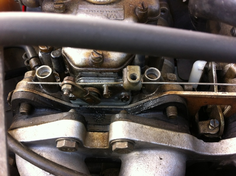

petit nettoyage des jumeaux :) et changement des qqs joints !
par contre les starters suintent .... et elle s engoue de fois au redémarrage (stop, feu ) <_< a voir avec notre RR du nord :blush:

T inquiète :ok: faut que je change mes joints de starter ils chient l essence :blink:
Has thanked : 807 times
Re: enfin ma rallye !
il n'y a pas de joint entre les couvercles de starter et les corps de carbus ;)
c'est monté a sec

balouba a écrit :il n'y a pas de joint entre les couvercles de starter et les corps de carbus ;)
c'est monté a sec
ah! mais ce que ça fuit grave par la !!!

et quelqu'un a une idée d ou ça peu venir ou pourquoi , car ça fuit en dessous des leviers et boîtiers ....
avant que je démonte tout <_<

jeremy30
Messages : 1417
Localisation : Finistère
Has thanked : 106 times
Been thanked : 70 times
Message par jeremy30 »
sans certitude, mais regarde peut etre du coté des niveaux de cuves/flotteurs/pointeaux :unsure:
SEBI59
Messages : 530
Localisation : Avelin
Has thanked : 93 times
Been thanked : 5 times
Message par SEBI59 »
Bonjour,
je vois pas bien sur la photo, regarde si ta commande de starter revient bien à sa position initiale.
Séb
zergo
Messages : 1798
Has thanked : 34 times
Been thanked : 80 times
Message par zergo »
donc oui starter à fond !
de plus j ai les flotteurs en laiton ...
donc réglage entre 7 et 8.5
ils étaient règlés à 5 !!! donc j ai modifié mais le carbu de droite (donc face voiture ) fuit tjr autant :crying:
