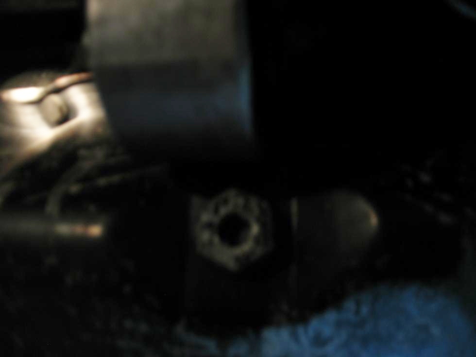

Quelqu'un pour me confirmer que c'est bien ce bouchon-ci :blush:
Et autre chose, j'ai démarré la voiture et elle donc maintenant à environ 70°. Puis-je sans risque effectuer l'opération? Je précise que j'ai touché le 4-2-1 et qu'il chaud mais que je peux laisser ma main dessus sans me bruler loin de là... C'est tiède.
Pour la clé on dirai un gros torx à première vue, et je n'ai pas... :crying: Je vais essayer avec une Allen :blush:

Ca a l'air d'être ca , mais c'est flou :unsure:
pour la cle, c'est soit une cle de vidange carré (pas torx ni allen) soit avec une cle plate ou un cliquet ( je sais plus la taille , 21, 22, 24 :wacko: )

C'est pas du torx mais une carré
on voit mal sur ta photo j'arrive même pas voir que c'est une 205
pourquoi l'avoir fait chauffer? si tu crains pas trop le chaud tu peux faire mais attention de pas desserrer trop le bouchon (environ 4,5 tours et il saute)
