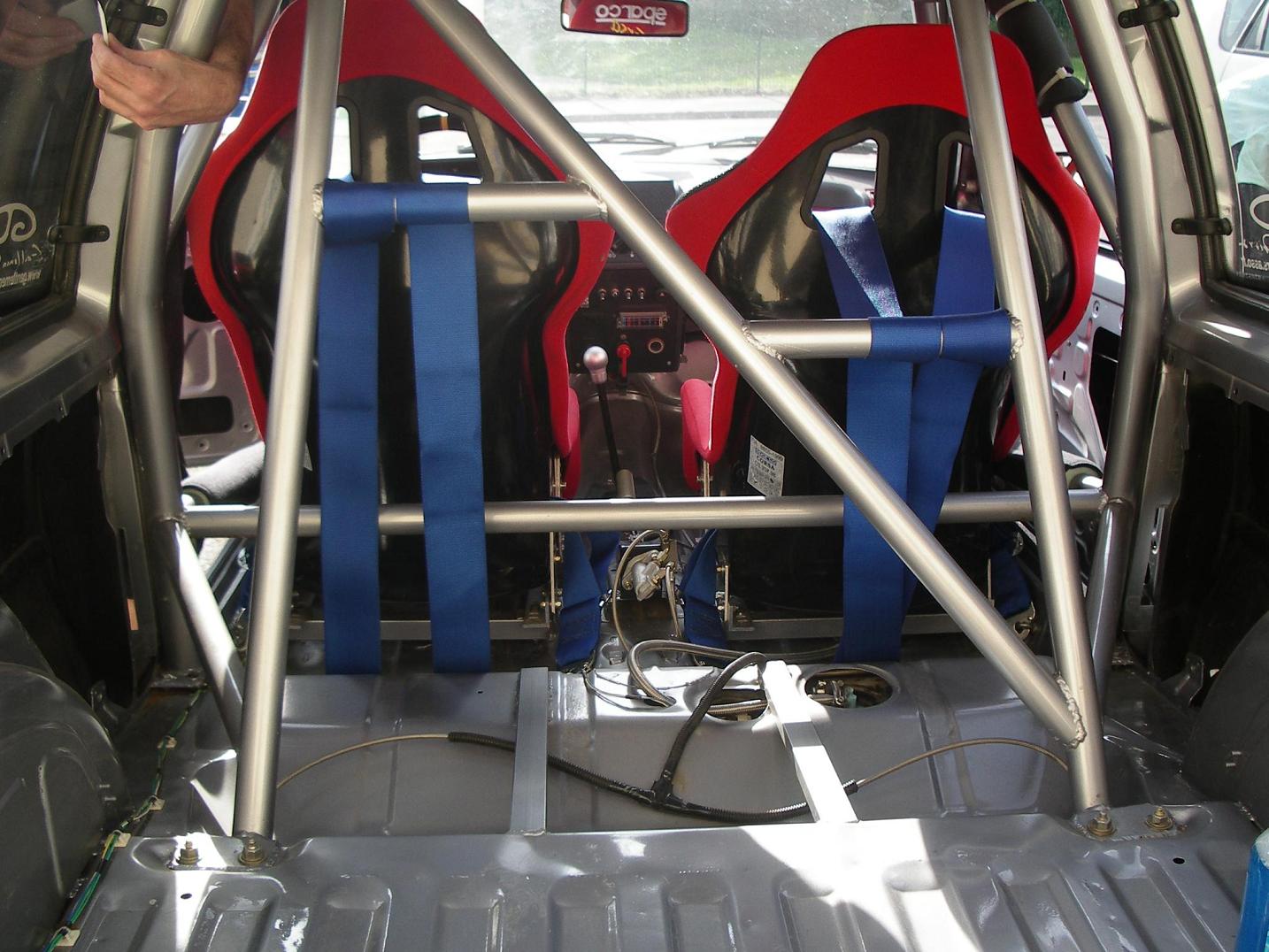

Ok, merci pour ces photos, c'est aussi ce que je vais faire pour mettre les miens, mais maintenant je cherche a voir vos montages de harnais !
Ou vous les avez fixé, et comment ? Par boucle, ou avec les anneaux sur insert à souder ...
Merci pour votre aide !

Tu n'as pas la barre sur l'arceau ?

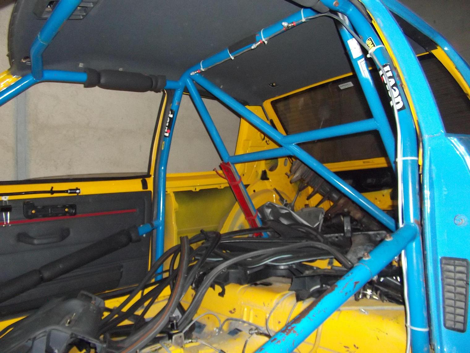

Laquelle ? Celles entre la barre transversale ? J'en ai une sur 2 (le gars faisait de la côte avec caisse) et c'est une barre fixé avec les demi lunes.

C'est plus simple pour les harnais.

Ok, oui je vais faire pareil, des boucles autour des barres.
Par contre moi, comme je disais, elles ne sont pas directement soudées, il y a des demi lune soudées, je pense que ça ne change rien ?

Oui ça ne change rien tu peux mettre des demi-lune beaucoup l'on fait :ok: .

Je deterre ce sujet, car je viens de recupérer un arceau identique à la rallye Jaune avec l'arceau bleu (manchons en haut et au niveau des barres de portes). j'aimerai avoir des renseignements sur cet arceau, marque...
Il s'agit de l'auto à Yannou? merci d'avance
