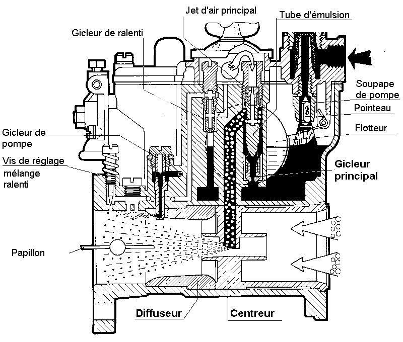

J'ai pas compris le lien entre le niveau de cuve et la richesse ? Les cuves sont des réservoirs c'est tout. La richesse est réglée par le mélange air / carburant qui se fait dans le gicleur principal (tube émulsion etc) j'ai bon ? Arrivée d'air lui même régulé par la vis de richesse ?

Re: Moteur qui déjauge.
regarde sur la photo, plus le niveau et haut dans la cuve, plus il est haut dans le tube d’émulsion donc l'essence sera aspiré plus facilement donc le mélange sera plus riche CQFDJul964rs92 a écrit :J'ai pas compris le lien entre le niveau de cuve et la richesse ? Les cuves sont des réservoirs c'est tout. La richesse est réglée par le mélange air / carburant qui se fait dans le gicleur principal (tube émulsion etc) j'ai bon ? Arrivée d'air lui même régulé par la vis de richesse ?

Ben il marchait bien comme ça aussi mon 102 tout rigide avec juste un pot fuséejean a écrit :Oui Rémy en est encore à comparer son vélomoteur avec sa rallye...
Merci Jerémy, un schéma vaut mieux qu'un long discours !
Avec un dessin tout s'explique
c'est bien ce qui me semblait, les gicleurs principaux et tube d'émulsion ne baignent pas dans la cuve
le reglage de la hauteur de cuve ne joue que sur la quantité d'essence présente dans la cuve
par gravité, au ralenti, il existe un petit volume d'essence dans le puit du gicleur principal qui s'élève effectivement au niveau de cuve... mais dès que le papillon s'ouvre, il est aspiré, c'est ce qu'on appelle "l'amorçage" du circuit principal, ensuite l'enrichissement n'a rien à voir avec le niveau de cuve, mais avec les taille de gicleurs d'air et d'essence...
On est d'accord que c'est avec les gicleurs d'air et d' essence qu'on va regler la richesse mais le réglage du niveau de cuve va influer en parti sur le resultat.
J'invente rien, j'ai juste peut etre seulement les mauvaises info, mais je cherche a comprendre
bon je cite un de mes bouqins:
pour en revenir au probleme initial, il est clair que les cuves ne sont pas des réserves tampon puisqu'elles doivent etre maintenues a un niveau constant,donc si ça dejauge, c'est un pb d'arrivée d'essence aux cuves
il n'y a pas d'autres éléments cité que le debit d'essence sur lesquels va influer le niveau dans la cuve donc pour moi c'est clairement la richesse. Je me trompe peut-etre et je suis bien incapable de dire dans quelle mesure ca varie.Cuve a niveau constant:
Pour que le debit du gicleur principal ne varie qu'en fonction de la dépression à la buse, il faut rendre aussi constante que possible la pression d'essence en amont du gicleur. Celle ci dépend:
-de la hauteur d'essence au dessus du gicleur: le "niveau de cuve" doit etre constant,
-de la pression regnant dans la cuve : la mise à la pression atmosphérique de la cuve (aeration de cuve) est nécessaire.
Les variations du niveau de cuve aux bas regime peuvent avoir des conséquences importantes sur le debit du gicleur principal et sur la pression de son amorçage. Elles ont en revanche moins d'influence a pleine charge où la pression a la buse prédomine. L'essence pénétre dans la cuve a travers le pointeau dont l'ouverture est contrôlée par le flotteur, le calibre du pointeau doit etre suffisant pour que, lorsqu'il, et ouvert, le debit d'essence fourni par la pompe satisfasse aux besoins du moteur a sa puissance maximale.
le niveau de cuve est important on est d'accord, mais ça ne fait pas varier la richesse de beaucoup, qu'on soit à un réglage de 13 ou 14 mm.... par contre, si un pointeau est calibré trop petit, oui, la cuve se vide en pleine charge et ça influe sur la quantité d'essence aspirée, le moteur s'étouffe
