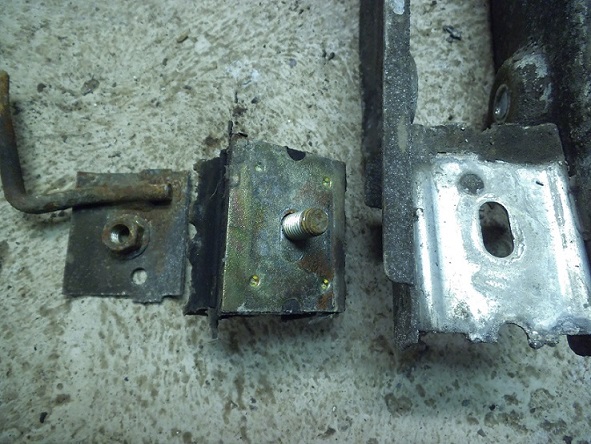

Salut à tous, je remonte un peu ce post, pour vous faire part de mon experience en matière de dérouillage......
vu qu'on m'envoye très souvent des colis pourri par la rouille pour le faire éléctrozinguer........je suis passé à la solution RADICALE
avant tout, je tiens à vous préciser, que si vous voulez m'imiter, MINUTEZ VOUS DE GANTS ET DE LUNETTES DE PROTECTION..... c'est tres important ...... et vu le produit que j'utilise, (de l'acide sulfurique.... ) ne vous en mettez surtout pas sur les vetements.... sinon, à la fin de l'opération... vous êtes troué de partout, voir tout nu :lol: :lol: :lol: :lol: :lol: :lol: c'est pas marrant.....
tofs!!
j'ai pris des console de train ar fraichement chercher à la casse.. bien crasseux!!!

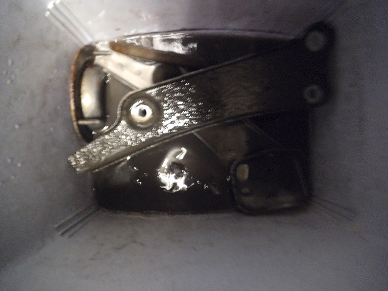

j'ai pris une poubelle plastic'
interdiction de mettre le nez au dessus.....
au bout d'une demi heure... le résultat!!!!

j'ai pris une batterie, oté les bouchons un par un, et l'ai vidé dans ma poubelle plastic, et une quinzaine de litres d'eau du robinet par dessus....
puis laissé mijoter le tout en le remuant DELICATEMENT ET EN FAISANT ATTENTION AUX PROJECTIONS..... ne surtout pas vous en mettre sur la peau les mains le visage....... enfin, vous le remarquerez très vite..... ça piiiique.....
lavez vous les mains et les gants à grande eau à la fin de l'opération et rincer les pièces qui sont dérouiller.à l'eau aussi.....
