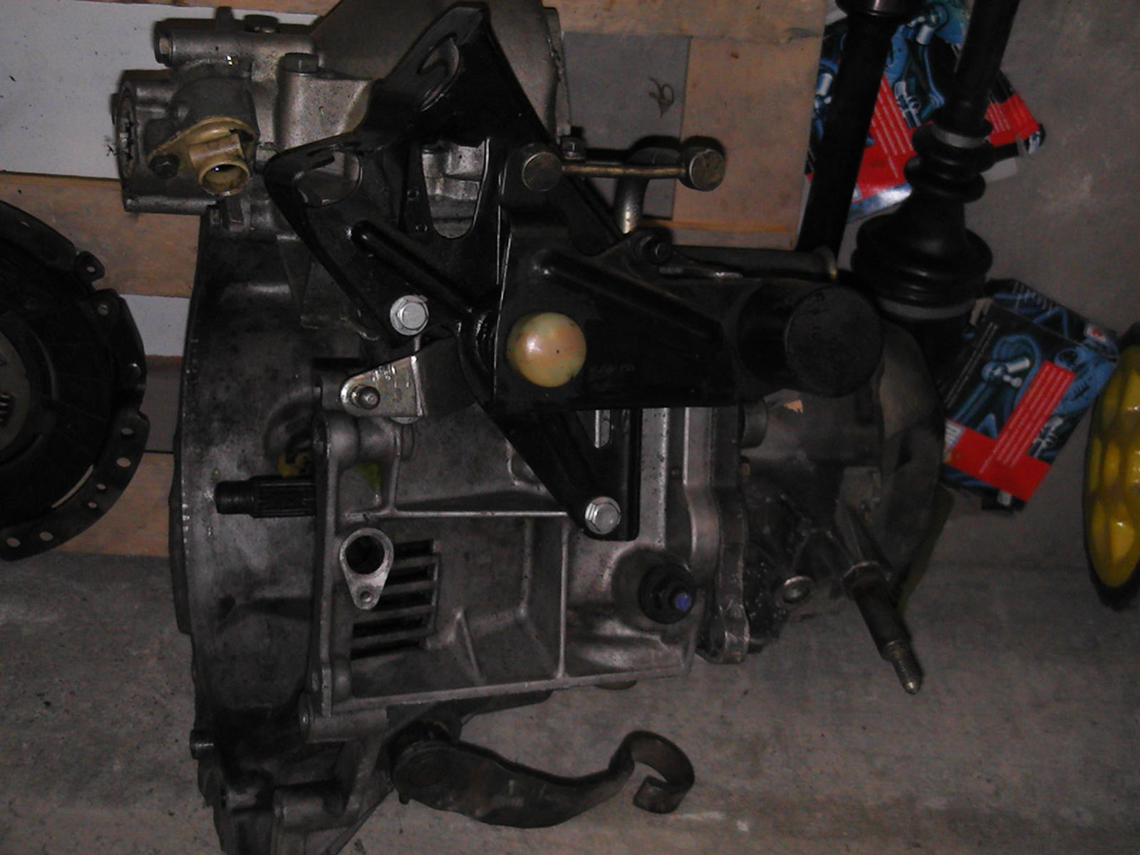

j'ai acheté une pistarde avec un GTI16, une boite BE3 et un commande à cable de 406 sur trépied pour etre positionné au niveau du volant.
à la base une tres bonne idée mais le problème est que j'ai la grille qui est inversée (1ere en bas à droite et marche arr en haut à gauche)
le gars qui me l'a vendue ne l'avait pas terminé et donc ne s'est pas aperçu de ce problème.
il a adapté une commande sur la boite mais ne sait plus sur quel modèle il l'a récupéré :(
j'ai une photo qu'il a prise au moment du montage :
si quelqu'un a déjà eu ce problème et qu'il a une solution, je suis preneur :ok:

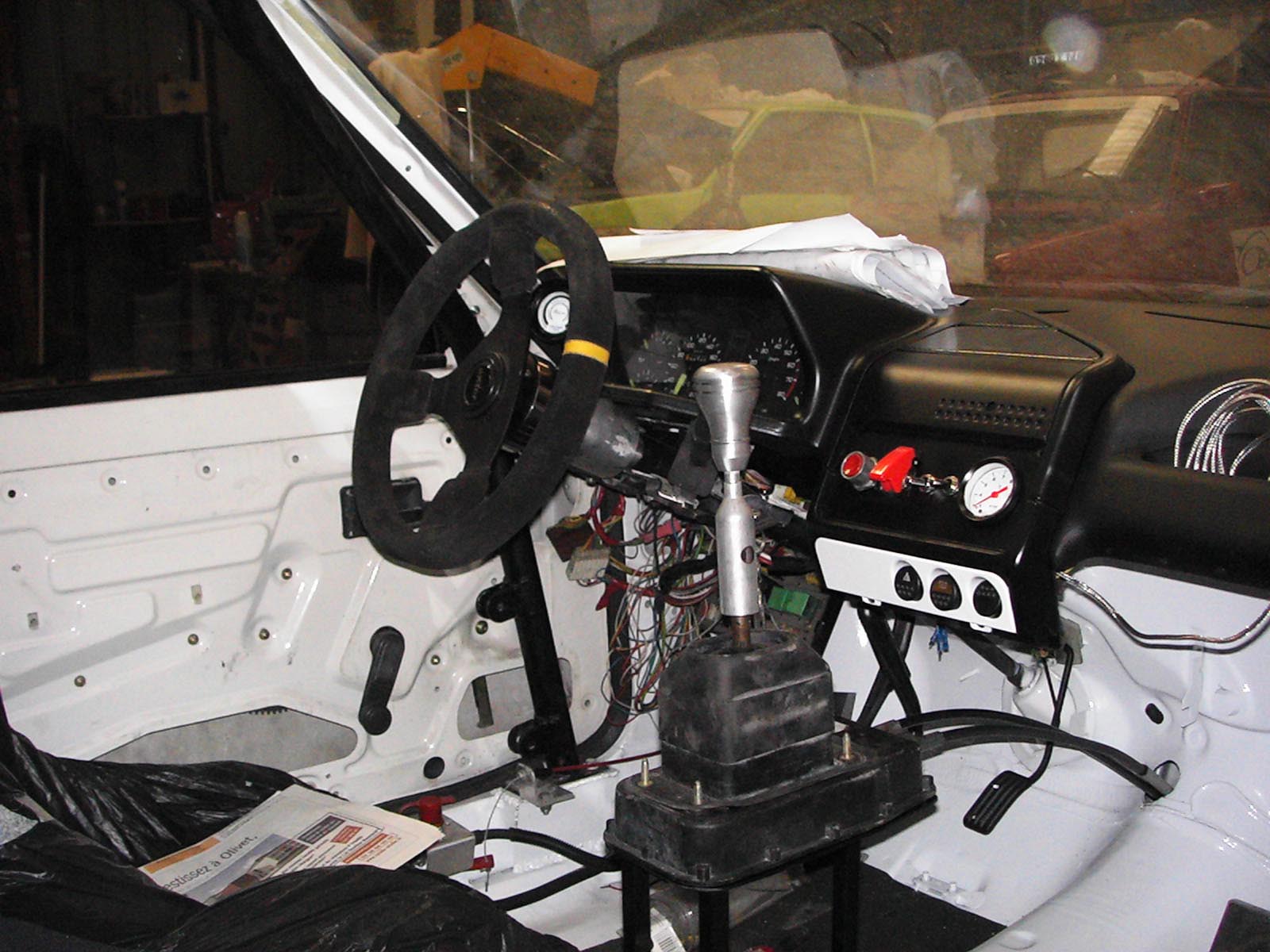

j'ai retrouve des photos du précédent montage que le mec qui me l'a vendu avait fait et effectivement, c'etait un levier habitacle de 806.
il m'en avait parlé et m'avait dit qu'il avait changé parce que le levier etait encore trop bas... et c'etait avec le systeme adapté sur le carter de la boite qui est installé actuellement.
donc je vais regarder sur mon evasion, mais j'ai aussi vu qu'il y avait 2 montages sur 806 suivant que c'était une boite BE3 (1ere serie) ou BE4 (2eme serie). :crying: :crying: :crying:
sinon, pour garder mon levier, il faudrait que j'adapte une commande de 307 BE sur le carter si j'ai bien compris :wacko: :wacko: :wacko:
