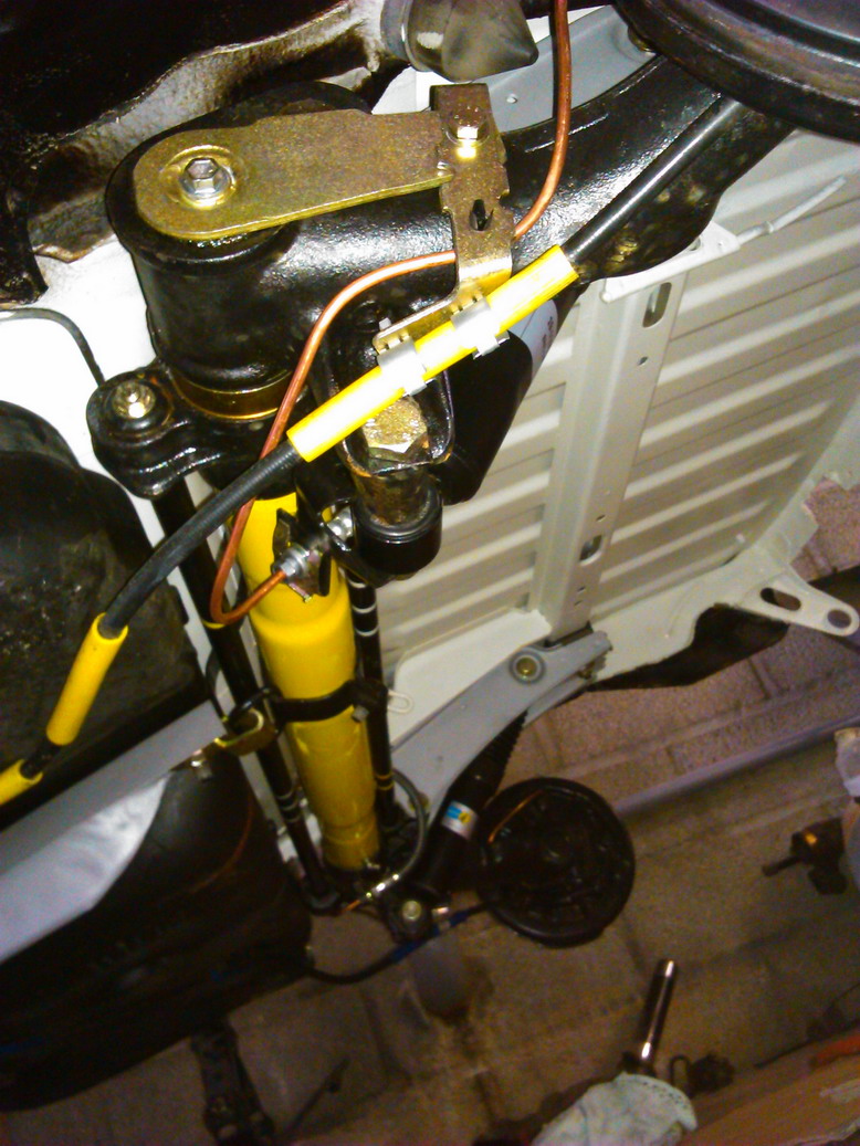

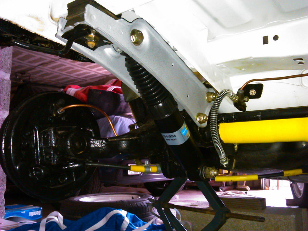

Message par maxime22 »
La restauration de mon essieux ce termine
bon il y a des détail qui sont pas terrible mais bon.... pour mon premier, j'ai noté les erreurs a ne pas refaire
jeremy30
Messages : 1417
Localisation : Finistère
Has thanked : 107 times
Been thanked : 70 times
Re: 205 Rallye costarmoricaine
Message par jeremy30 »
C'est beaux en tout cas :wub: :wub:
bravo :ok:
ze_king
Messages : 1024
Message par ze_king »
c'est propre pour un truc pas terrible !
