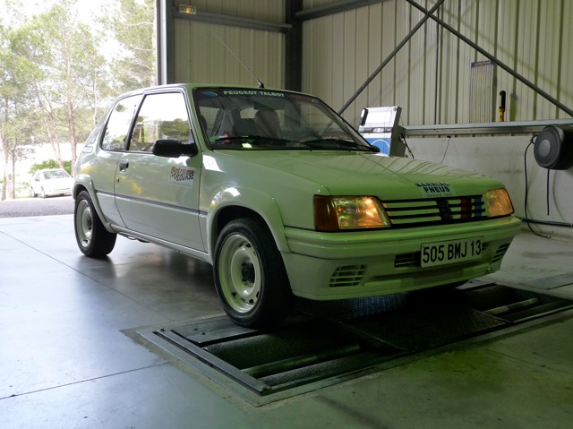

CT passé ce soir : 0 défauts
A part la pollution (comme d'hab') un poil haute :lala: mais il trouve qu'elle prend bien ses tours... :mrgreen:
Et surtout, 0% de déséquilibre sur les freins avants :bien: et 14% sur l'arrière, mais c'est tout à fait tolérable.
Je suis donc totalement satisfait de mon montage d'étriers VTS.
RAS sur les triangles et rotules AV. Le train AR commence à prendre un léger jeu à gauche, déjà vu il y a 2 ans (-8000km), mais rien de dramatique.
Eric m'a, comme toujours, couvert d'éloges sur l'état de conservation de mon auto.
C'est vrai que quand tu pense que cette caisse a + de 25 ans... :rolleyes:
Bref, ça fait plaisir de passer un CT avec un passionné de 205 Rallye (la sienne, en cours de préparation pour Rallye Historiques, est à côté)
