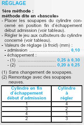

Question jeu aux soupapes, on ne cherche pas plus loin que les recommandations de la rta.

Quelle fréquence pour la vérif du jeu aux soupapes ? Je ne l'ai pas fait (enfin Oliv :ph34r: :ok: ) depuis trèsss longtemps

jean a écrit :Question jeu aux soupapes, on ne cherche pas plus loin que les recommandations de la rta.
Je pense que chaque moteur est différent ... Evidement, cela dépend principalement de l'arbre à came (usure mais aussi origine ou pas)
Même si le jeu aux soupapes est là pour rattraper l'usure du moteur, il y a certainement des phénomènes particuliers sur chaque moteur...
Sur le mien, quand je retire le fil de bougie du cylindre No3 a froid, le régime ne chute pas !!!! Donc mauvaise aspiration, peu de mélange et peu d'explosion !!!! Visiblement due a une soupape qui ferme mal !!!!!
Une foi chaud, par contre tout rentre dans l'ordre.... Si je retire le fil de bougie le régime chute normalement ... :ok:
Ce n'est plus un problème de prise d'air là... Mais plus vraisemblablement ce fameux jeu aux soupapes qui empêche une soupape de se fermer correctement à froid.... La chaleur et la dilatation lui faisant reprendre un peu plus de jeu, tout revient à la normal.
C'est la conclusion que j'en tire.
Je dois re vérifier mon jeu aux soupapes et peut être mettre un poil de plus (1 ou 2 dixièmes) ou celui de la RTA si trop serré, puis contrôler le bon fonctionnement de chaque cylindre ensuite... :ok:
Jul964rs92 a écrit :Quelle fréquence pour la vérif du jeu aux soupapes ? Je ne l'ai pas fait (enfin Oliv :ph34r: :ok: ) depuis trèsss longtemps
Pour moi, je dirais à chaque entretient annuel... C'est pas long et ça mange pas de pain !!!! :lol:

Il faudrait que je me trouve une procédure. Je connais, j'ai déjà vu, mais jamais fait, ça me rassurerait d'avoir un truc à suivre proprement B)
edit: i'am a boulet, j'ai tout ce qu'il faut à la maison en terme de document :ph34r:
Messages : 10856
Jul964rs92 a écrit :Il faudrait que je me trouve une procédure. Je connais, j'ai déjà vu, mais jamais fait, ça me rassurerait d'avoir un truc à suivre proprement B)
Tiens,...au plus simple , par contre les valeurs ne sont pas les bonnes ;)
Pour le TU24 , c'est : Adm : 0,20mm - Echap :0,40mm ;)
Perso,je préconise un réglage bien plus gras surtout pour l'admission.
Il vaut mieux entendre des culbuteurs que pas du tout. :ok:

Pour les rallye la donnée RTA pour les culbuteur est trop serrés
La rallye avec sa suralimentation grimpe dans les tours ,faut donc une tolérance assez importante de jeu aux basculeurs de façon a laisser le temps a la soupape de se fermer complétement, avant que le basculeur ne vienne la re-solliciter alors qu'elle n'a pas eu le temps de se fermer a cause de son ressort trop faible (du au nombre de tours important)
Toutefois une soupape de bridée a froid aura tendance a se débrider a chaud (attention le prob n'est pas réglé pour autant bien au contraire) il y plusieurs méthodes pour déceler des soupapes bridées ,qui sont aussi dévastatrice pour les sièges de soupapes ainsi que les soupapes
0,25 admission et 0,30 échappement (gras) a froid son indispensable pour éviter des anomalies de fonctionnement

ATTENTION Scale33 !!!!
La RTA préconise 0,30 à l'echap !!!! Pas 0,40.
0,40, c'est pour les autres TU...
Mais le père de Jordan m'a dit la meme chose que toi... A savoir qu'il vaut mieux entendre un peu les culbuteurs que pas du tout !!! :D
