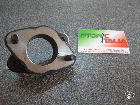

Ritmo 130TC (ici en brides rigides), ça y ressemble fortement quand même

ah effectivement, les Alfa que j'ai vues n'avaient pas ce type de brides
Je connais les gens de Storic Italia, je vais essayer d'en savoir plus et de faire un essai j'ai une pipe d'admission démontée
(edit: je viens d'envoyer un message a un de leur membre qui avait une Ritmo Abarth, j'attends la réponse et je vous tiens au jus
Au pire, je vais essayer de savoir qui leur fabrique

A priori celles des Giulia ci-dessus n'iraient pas mais ils pourraient peut-être nous trouver les bonnes, il faut que je passe chez eux avec le modèle je vous tiens au jus dès que je peux y aller

sur les alfas quasiment tout est adaptable (weber/dellorto/solex), le problème n'est pas coté carbus, mais coté pipe d'admission et là les entraxes ne sont pas bons...
par contre oui, y'a surement un modèle qui y ressemble comme la rithmo130 dont parle JL13... faut creuser...
