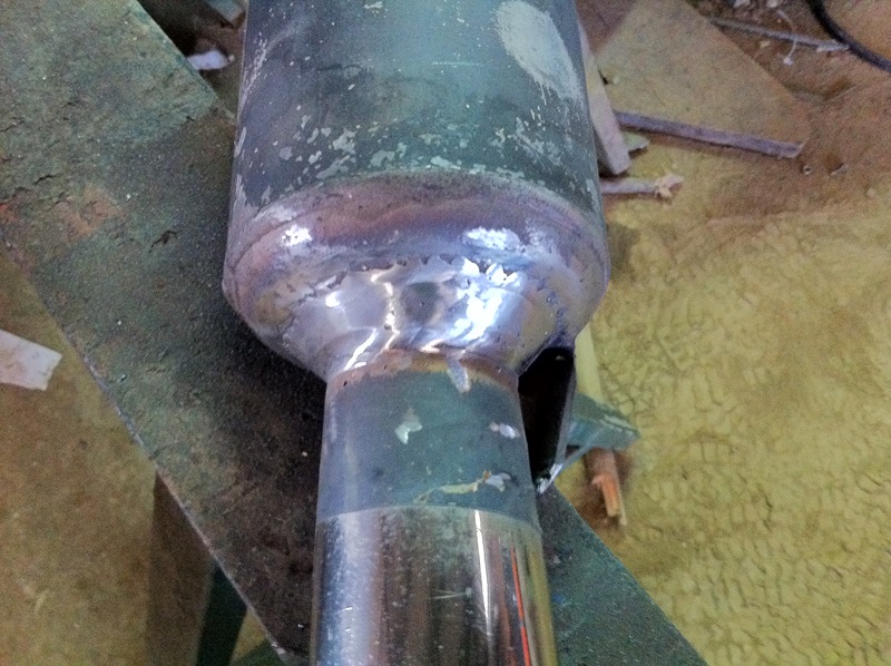

Depuis la dernière fois, les amortisseurs ont retrouvé leurs embouts plastique sur les ressorts et la cosse tout en haut que j'avais oublié, un triangle est remonté, un moyeu aussi.
La Forrézienne approchant, je m'y mets entre midi et 2 :
Ce midi, sablage du 4/2/1 et du devil cône, et là surprise :
Donc en fin de journée, mon chaudronnier en chef m'a réparé ça au dépot :
C'est sur ça ne vaut pas le travail d'orfèvre d'un François le Français, mais ça tiendra....
Ce soir,fin du décapage et peinture HT du 4/2/1 et du cône (si j'ai assez de peinture), remontage des joints spi neufs sur la boite, et découpe des joints pour la pipe d'admission....
Sinon, j'ai décidé de tout remonter en une fois, d'une c'est plus simple, et de deux j'ai envie de croire que je n'ai rien foiré
