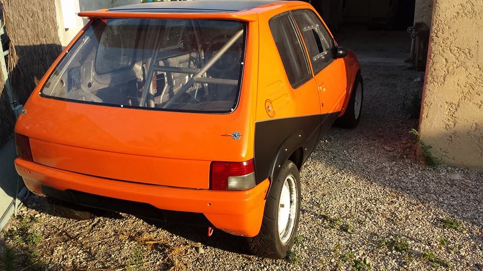

Content que vous soyez sortis avec pas plus de bobo,.............la vache......l'impact est impressionnant et à la vitesse où çà va!!!
Bon courage pour la suite..........

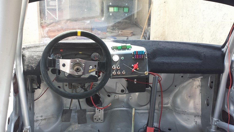

Je vais regarder si c'est bien serréjean-luc13 a écrit :ça sent la fin!!
pourquoi la partie centrale du TDB est elle de travers?
Mais bien sur que ça passe à fond....

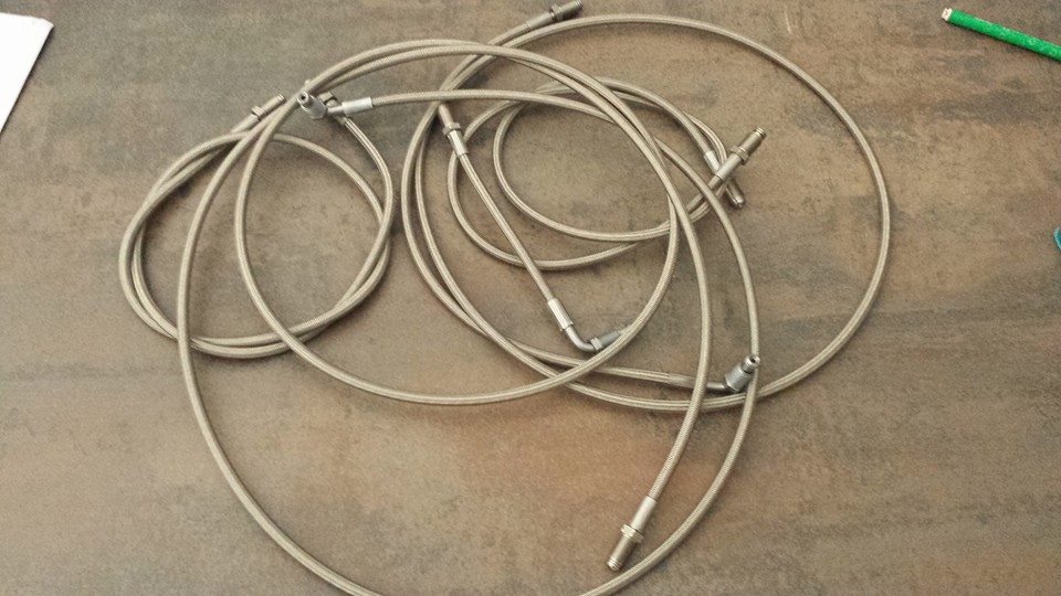

Est ce que quelqu'un connait le nom des raccords durite de frein sur nos nautos?? sur maitre cylindre et etrier ??
Je crois que c'est des raccords male convexe en 10/100 mais pas sur de moi

C'est exactement çadarkvadrouille a écrit :Est ce que quelqu'un connait le nom des raccords durite de frein sur nos nautos?? sur maitre cylindre et etrier ??

AU TOP !!!teamjegc a écrit :C'est exactement çadarkvadrouille a écrit :Est ce que quelqu'un connait le nom des raccords durite de frein sur nos nautos?? sur maitre cylindre et etrier ??
Je crois que c'est des raccords male convexe en 10/100 mais pas sur de moi, raccord mâle convexe filetage 10/100
Merci beaucoup

Voila!!! je viens de faire ma commande de flexible sur mesure chez
http://crosscar.go-gti.com/durite-frein ... -1363.html
On va voir si ils sont serieux

Et voila recu le colis, il ne faut pas etre pressé si vous choisissez la livraison gratos.
Les flexibles sont de bonnes qualités et les sertissages ont l'air de tenir, mais je me suis fait avoir (C'est ma faute aussi)
j'ai pas verifier le filetage du maitre cylindre du frein a main
et faut que je me trouve des adaptateurs

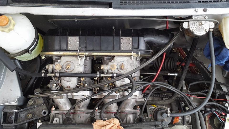

Fais attention si tu utilises le regulateur de pression king,vérifies bien le serrage de la molette de pression qui serre le clip sur la cuve
le mien était placé au meme endroit

Ca va
je n ai pas un king pour le moment, mais merci du tuyau
