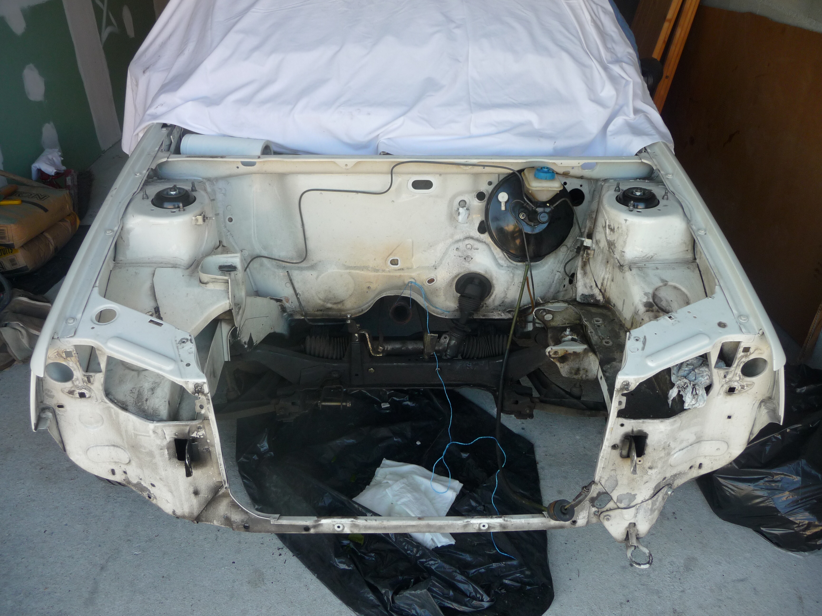

J ai du mal a mettre en place le soufflet , quelqu'un aurait une combine je galère :( Merci

Une âme charitable pourrait me mettre une photo du montage du soufflet ?? Merci

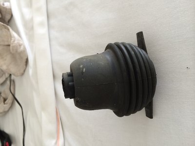

Messages : 3244
Has thanked : 173 times
Been thanked : 140 times
Re: Soufflet de colonne
Voilà comment était monté le mien. Si ça peut t'aider :ok:

patladoze a écrit :Voilà comment était monté le mien. Si ça peut t'aider :ok:
Ok alors il me manque le soufflet qui est entre le compartiment moteur et l habitacle :( Merci Pat
