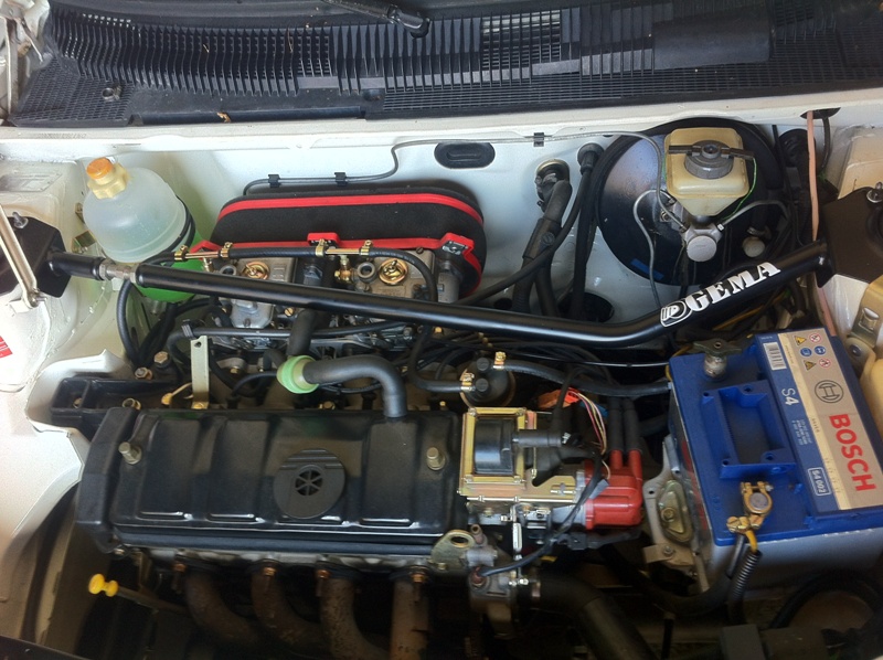

800 km franchis ce week end, sans souci, la concentr' s'est bien passée, mis à part un petit bruit a l'avant gauche, plomb qui frotte (frottais, il en est parti...) ou roues légèrement déserrées (resserées en cours de concentr'), bref, le dimanche soir le bruit n'y était plus....
Donc tout va bien, encore quelques km, et je pousserais le moteur à 7000, car là en coupant à 5000 (5500 quand je m'oublie
), c'est quand même frustrant....Je suis quand même content de moi sur le coup
Sinon ce week end, j'ai pu termier mes carbus en mettant en place les pièces qui étaient parties au brichromatage
Cet hiver il reste à faire :
- Mettre en place le train arrière rénové avec ses nouveaux amortisseurs (on en profitera pour rénover le dessous de caisse)
- Changer le calorstat et ses joints
- Changer les joints d'échappement (j'ai 2 fuites au niveau du départ du 4/2/1
- Refaire mes jantes PTS avant le montage des nouveaux pneus
- Ouvrir mon cône pour y mettre de la laine neuve, parce que là, c'est limite soutenable comme bruit, ça chante, mais c'est trop

Re: Une 205 Rallye sur les routes du limousin
Ah oui le Devil en premier,.......s'il te plait.
J'adore le bruit mais là,....faut bien admettre que c'est trop!!!!
Sinon,...ta carburation est bonne maintenant?
T'as fait du super boulot, j'adore !
l'autocollant sur la barre me rappel quelques chose
...... copieur
- Pierro19
- Messages : 2596
- Has thanked : 37 times
- Been thanked : 173 times
fonce58 a écrit :T'as fait du super boulot, j'adore !![]()
l'autocollant sur la barre me rappel quelques chose...... copieur
Merci et rassure toi, seules les bonne idées sont copiées (Jean-Luc 13 l'a aussi sir la barre d'une de ses voitures il me semble...)
