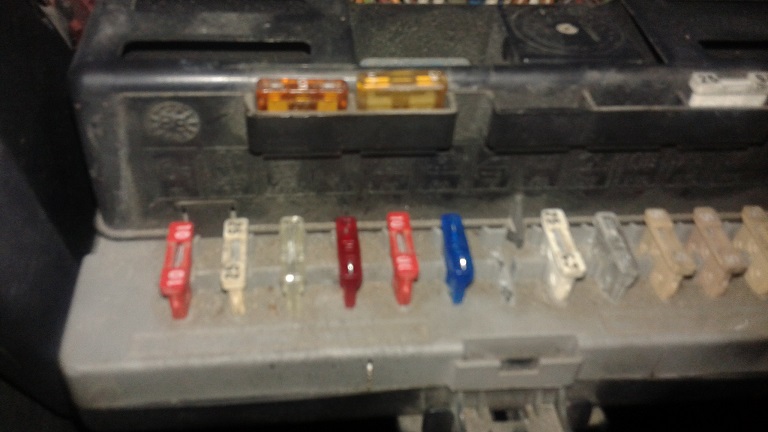

Dans ma boite a fusibles il en manque un , mais lorsque je le met il saute , a quoi correspond ce fusible ?

C'est un 25A qui correspond à :
- Allume-cigare
- Montre*
- Eclairage intérieur
- Eclairage du coffre*
- Condamnation des portes*
- Auto-radio (+ permanent)
- Alimentation attache remorque
* suivant modèle ou destination.
Vérifies surtout le + permanent de l'auto-radio et l'éclairage du plafonnier en ce qui te concerne. :ok:

Merci Jean-Luc
C est bien ça je n ai pas d éclairage , mais comment trouver la panne ?

Déposes le plafonnier et contrôles si le courant arrive.
Il se peut que ce faisceau soit en court circuit. :ok:

J ai tout démonté ( allume cigare , plafonnier , pas de radio ) lorsque je met le fusible il saute :(

Alors tu as un fil + qui doit faire masse quelque part sur ce faisceau !
Faut le trouver ! :ph34r:

Mais la en électricité je suis nul :blush:
Les contacteur de portes c est le - ?

Non le - c'est la carrosserie pour majeure partie des contacteurs.
Tu as un fil qui fait 12v quand tu le teste en mettant l'autre sonde du testeur sur la carrosserie (sans peinture).
Il suffit qu'un fil nu comme celui là touche la tôle quelque part... PÊT !

Je vais démonter les contacteurs de portes :blush:

L électricien auto a trouvé la panne après 2 h de recherches , le fil bleu qui va a l arrière était branché sur le - du feu arrière , maintenant tout est ok ;)
