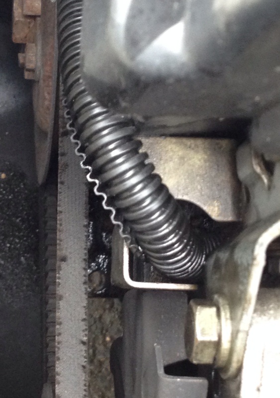

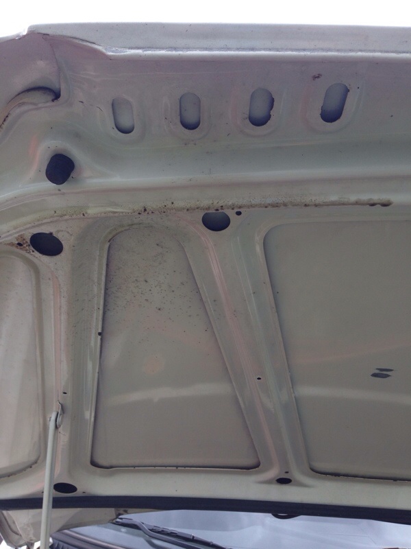

aujourd'hui j ouvre mon capot et la stupeur!! sur celui ci tout propre de l huile sulfatée ,je vérifie et en dessous de l alternateur ça suinte l huile ou ça coule :huh:
voir photos jointe :ok: qq un aurait il une idée ? avant que je démonte tout <_< je pensais a joint spy de cam :huh:
merci :ok:

souvent a cet endroit ca vient du joint de culasse sur les TU
jette un oeil a ta distri, si il y a de l'huile sur la couroie c'est le joint spi, mais c'est rare
sinon la jauge d'huile qui n'est plus étanche, mais bien souvent c'est le joint de culasse au niveau de la remontée d'huile

+1,.....mets un coup de karcher et vas faire 10 bornes.
Si çà suinte à la jointure bloc/culasse......
N'hésites pas c'est rien,.....déposes et remplacement joint de culasse.
Les éclaboussures proviennent de l'alterno qui renvoie tout où il peut,....le pauvre. :ok:

+1 Je confirme c'est la maladie des TU

enfin le joint de culasse à 30000 bornes <_< changé en septembre 2011
Messages : 10862
Re: fuite d huile
Si le joint en triangle de remontée d'huile s'est coupé,.......pas besoin d'attendre 30000 des fois.
Mais commences par tout bien nettoyer au karcher et localise cette fuite .
Après,on en reparlera :ok:

je vais démonter le cache distribution pour voir plus clair :ok:
et peut être que le joint n aime pas les charges que je lui met de TPS TPS .... si c est ça !!vais acheter un GTäi :ph34r:

bon plus d huile qui gicle sous le capot,mais ça fuit qd même <_< donc voir si joint de culasse ou jauge :huh:
par contre depuis qqs temps elle "pète " souvent Et j ai remarqué ça sur des retours de haut régime (pas en rupture mais 4500/5500 ) et qd je laisse couler par la suite ... voir qd je me gare elle cale je redémarre et la paf !!!! et fumée au niveau des carbus :crying: après elle démarre et tiens le ralentit comme si de rien n était :blink:
mise a part ce soir , après un bon "pète" je redémarre pour voir et la !!j ai un sifflement côté distribution :crying:
Help ma rallye me lâche :crying:

Si tu déculasses,....profites en pour faire une rectif des sièges,rodage des soupapes et changement des joints de queue de soupapes. :ok:
Ta jauge ne peut pas fuir de là,......sauf si tu as de sévères remontées d'huile. :(

donc ça pourrait venir de la :crying: ( elle consomme de l huile 1l par milles km environ et un peu de liquide de refroidissement la bougresse )
va falloir que je trouve un pro <_< car je ne suis pas outillé :(

Huile + Liquide de refroidissement = çà sent très bon le joint incriminé. ;)
Le plus onéreux sera le travail sur la culasse:
- Contrôle du plan de joint avec rectif si besoin est selon sa hauteur initiale
- Rectif des sièges et rodage de soupapes
- Remplacement des joints de queue de soupapes
- Epreuve de la culasse
1 pochette de rodage
1 joint de culasse
10 vis de culasse
....et une bonne journée d'immobilisation de l'auto :ok:
