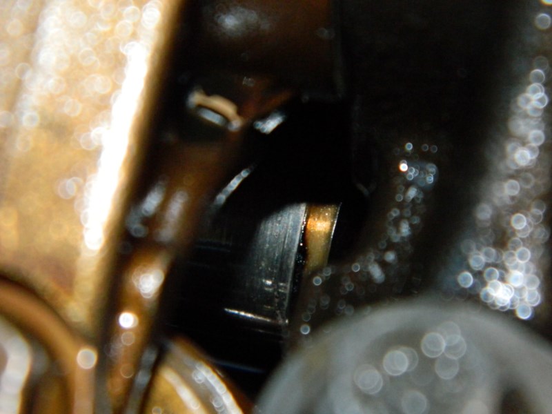

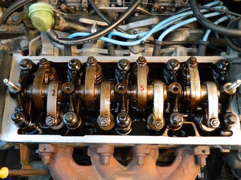

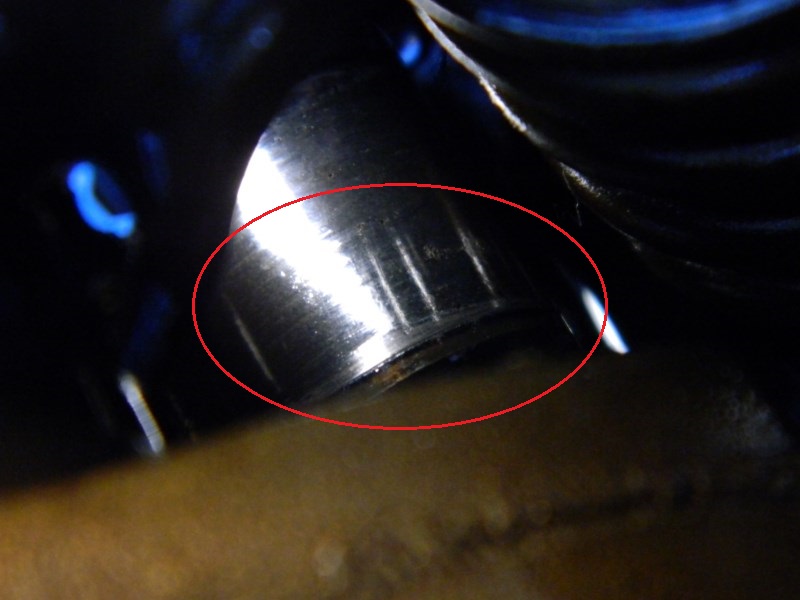

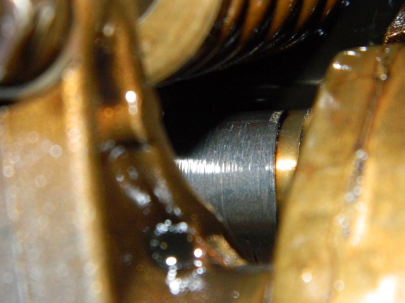

Bonsoir,alors malgré le froid qui picote, même par ici, j'ai un peu bricolé sur la voiture, enfin plus du nettoyage et vérifes.
Après avoir bossé à l'intérieur, je suis passé au compartiment moteur, avec un changement de jauge
En plus, depuis un petit moment, elle tourne "moins bien", du genre 3 pattes avant 3000tr/mn, et après tout va bien, elle monte bien, mais bon, j'ai quand même voulu vérifier, si jamais je n'avais rien dans le sac par hasard,genre coupelle/ressort...
Bin oui, j'approche des 300000km
Bon à priori, il n'y a rien de particulier de ce coté là,mais je pense(peut-être) avoir trouvé l'origine de mon dis-fonctionnement: Les cames 2 et 5 sont un peu marquées
Pourtant j'ai toujours roulé avec suffisamment d'huile, et les autres sont impeccables
Cette grosse différence d'usure de cames pourrait venir d'un mauvais réglage de jeu aux soupapes?

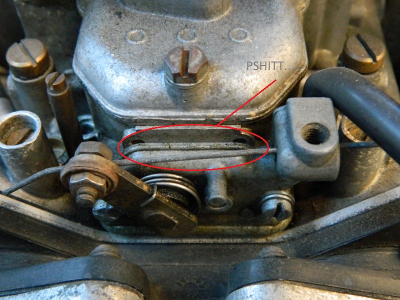

Cause à effet, j'avais aussi des petits retours de pressions au niveau des capots de starter: pschittt Dans un premier temps, je vais contrôler mes jeux aux soupapes, et j'attendrais d'être fixé pour l'année prochaine pour envisager autre chose du côté moteur

peut être un réglage de soupape trop serrer qui expliquerait les deux phénomènes

C'est ce que j'imagine Marc...
Il remonte à 2 ans le dernier réglage.....
Je vais voir, dans un premier temps, à les refaire...
C'est la loose, mais à part une baisse du rendement, je ne risque pas grand chose

ton AAC a pris cher apparemment du au réglage trop serrer

Oui, bien bien marqué........marco pts a écrit :ton AAC a pris cher apparemment du au réglage trop serrer

A près de 300 000 km, on lui pardonne !
Idem que Marco pour ton AAC !
Par contre, je doute que le "pschitt" sur ton capot de starter soit la conséquence de l'usure de l'AAC. Je penserais plus à un joint défectueux !

Oui Christophe,
mais après les avoir démonté les carbus, il n'y a pas de joints sur les capots de starter: il n'y a que 2 vis qui les plaquent
Sans être un pro, ça fait penser à un retour de combustion(=manque d'étanchéité d'une soupape...?)
Et ça le fait au démarrage: quand le moteur est froid, et les pièces pas encore dilatées par la chaleur
Enfin ce que je dis
Enfin ce que je dis

si ca fait des pshhhiit au démarrage, c'est plus ou moins normal, un petit réglage de richesse et ca ne devrait plus le faireHerve a écrit :Oui Christophe,
mais après les avoir démonté les carbus, il n'y a pas de joints sur les capots de starter: il n'y a que 2 vis qui les plaquent![]()
Sans être un pro, ça fait penser à un retour de combustion(=manque d'étanchéité d'une soupape...?)![]()
Enfin ce que je dis

J'ai eu ce problème de PCh ITT, cela venait de la commande de starter d'un des 2 car bus qui ne revenait pas à fond.
Au final j'ai desseré le câble de stater
Seb
