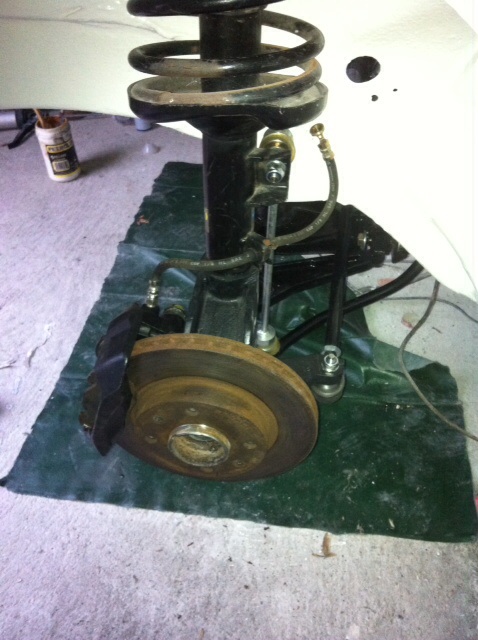

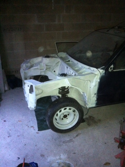

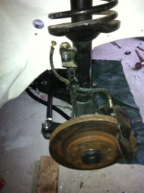

Salut, quelques petites nouvelles :)
J ai fini de remonter le train avant
Elle est enfin reposée sur ses roues et ça me fait plaisir <oo> , plus qu' a bloquer les roulements et je vais pouvoir la sortir pour avancer sur la carrosserie...
Les disques et plaquettes sont pratiquement neuf il y a juste de la rouille en surface ;)
Messages : 9724
A remercié : 1076 fois
A été remercié : 1079 fois
Re: Présentation samuel60
nikel ça avance bien la :ok:

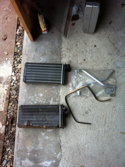

Ce matin j ai remonte mon radiateur de chauffage, au passage merci cricri :ok: , les fixations ne sont pas exactement comme l origine et j ai eu peur :o . En fait ça c est bien passe et rapidement, heureusement que je n ais pas d intérieur et de tableau de bord parce qu il faut être contorsionniste :lol:

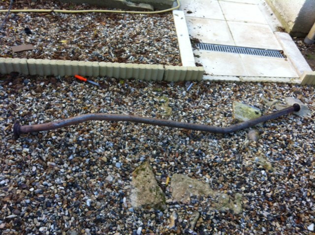

Petite question, quand j ai eu la voiture il y avait cette ligne donc sans intermédiaire, vous en pensez quoi? Merci
Foksaronfle
Messages : 1675
A remercié : 82 fois
A été remercié : 70 fois
Message par Foksaronfle »
ça c'est une ligne de 205 gr, xr... j'ai la meme sur ma green! pas origine et ton col de cygne ne doit pas etre le bon non plus alors :(
Messages : 9724
+1 et le Ø n'est pas le bon non plus :blush:
apres qu'il n'y ai pas d'intermédiaire, c'est pas grave, moi je les ai retiré, ca évite les mauvaises surprises sur les seuils de portails ;)
Messages : 37348
A remercié : 2600 fois
A été remercié : 1772 fois
http://mecavis.fr/
Et la visserie de 205, il connaît par cœur ! :lala:

Foksaronfle a écrit :ça c'est une ligne de 205 gr, xr... j'ai la meme sur ma green! pas origine et ton col de cygne ne doit pas etre le bon non plus alors :(
Je me disais bien que c était bizarre...pour le col de cygne ça a l air d être le bon, il est bien plus gros et possède une belle cloison "_"
