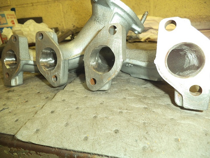

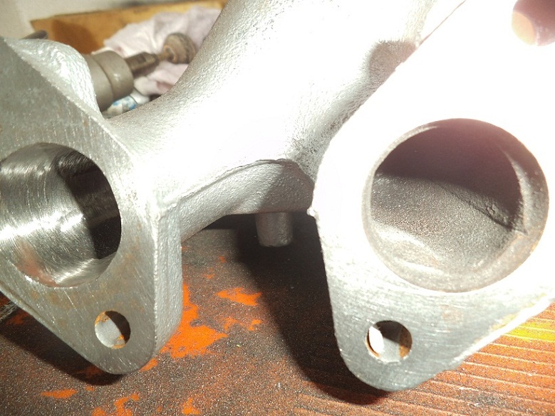

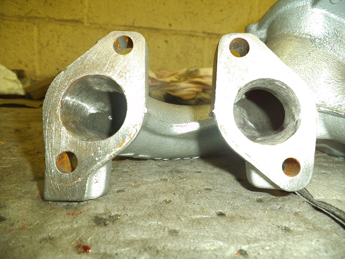

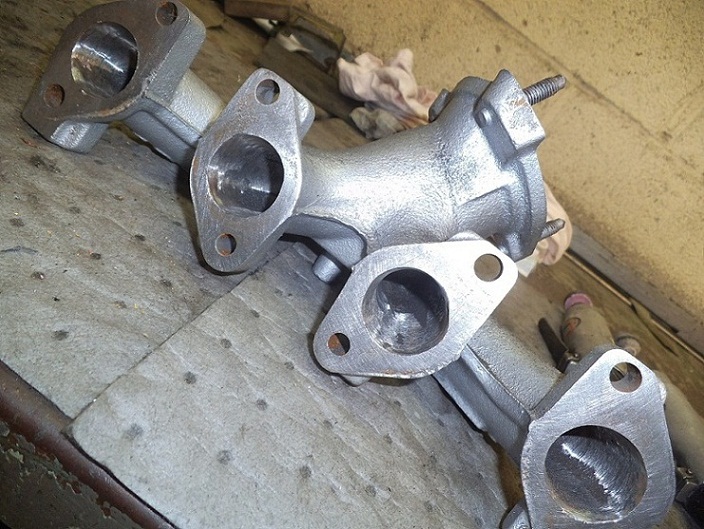

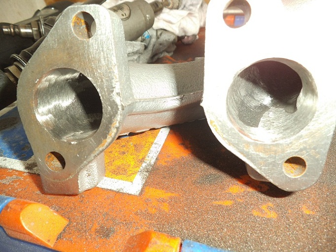

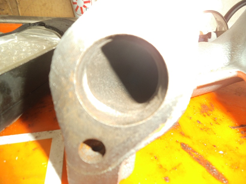

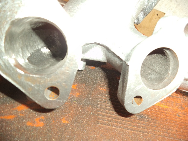

je me suis amusé à travailler les conduits d'échappement sur un collecteur que j'ai en stock... probablement pour le futur :mrgreen:
avant intervention
avant intervention
toujours avant
toujours avant
le premier de fait........
le deuxième.....pareil

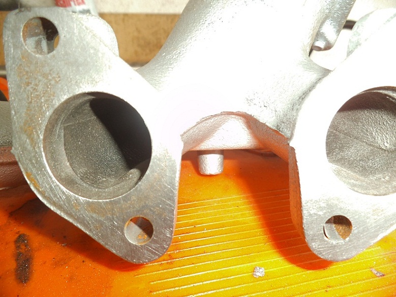

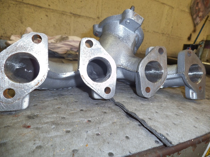

croyez vous qu'il y a gain de puissance???
je pensais sortir 100 cv de plus que d'origine :unsure: :unsure: :unsure: :unsure: :unsure:

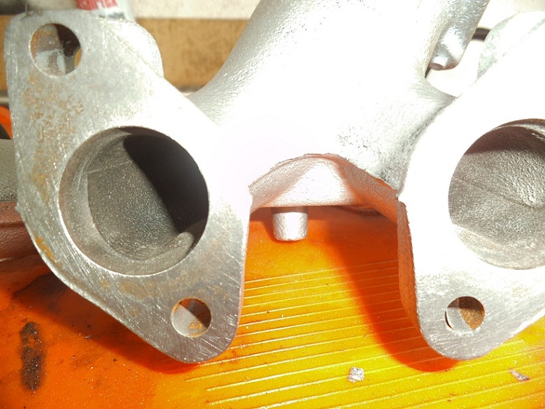

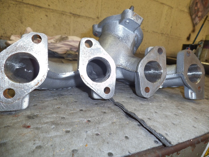

et voila les 4 de fait.....

Beau boulot Olivier, c'est beau poli ! <oo>
A mon avis tu vas au moins gagner 100 chevaux pur sang ! :mrgreen:
Je pense que tu vas obtenir un gain en couple et/ou reprise, car la fluidité des gaz sera améliorée par ton travail...si toutefois tu as pu réaliser le même travail jusqu'à la sortie du collecteur et que tu as aligné les conduits culasse/collecteur, et que tu les as polis eux aussi :ok:
Si ce n'est pas le cas, à mon avis y'a pas grande utilité de le faire. :ok:

Mise part moins dépôt de calamine et encore il faut que ce bien lisse après l l'alignement ne peut être qu un plus :ok:

Beau boulot Olivier comme d'hab :ok:
Bon maintenant, il faut trouver quelque chose pour aligner ... :mrgreen:

Poli miroir, cela diminuera les dépôts de calamine.
Après, question flux, cela aura très très peu d'incidence tant qu'il n'y a pas d'obturation partielle du conduit, les gaz d'échappement brûlants s'évacuent très facilement.
Est-ce que le collecteur d'origine est mal aligné avec la culasse ?
S'il est bien aligné, ce sera un travail juste fait pour la beauté du geste.
A savoir (1) : le diamètre du collecteur peut être plus important que les conduits d'échappement de la culasse, sans nuire à la performance.
