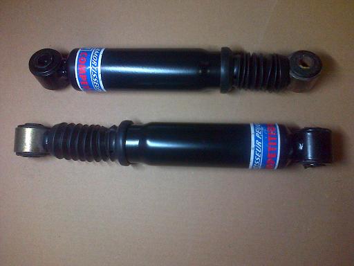

Bonsoir,
Il étais monté sur ma rallye, mais quand je les comparent au groupe N que j'ai sous ma l'autre ralloche :blink:
il sont plus long et j'ai pas le décrochement pour le passage vers la poutre du train arr .
Malgrès que j'ai jamais eu de souci avec , je voudrais bien connaitre la provenance .
Sa se monte sur du Peugeot obligatoirement :mrgreen: :lol:
Gr N ? Terre ? :unsure:
Rèf: 2S 17008-00
rallye 82

A priori tes amortisseurs PTS sont d'origine 206, regarde le lien => http://www.peugeotsport-store.com/produ ... oduct=4091

J'ai récupéré des amortisseurs AR qui portent également cette référence (ref 17008-00 qui est la ref des amortos perfo pour 205), et semble provenir d'une 206 au vu de la fixation différente.
Pensez-vous que je peux les monter sur ma 205 gti ? Vu que c'est la même ref ça doit être la même pièce non ?
Comment faire pour les monter ? Peut on changer le silentbloc par un de 205 ? ou bien couper les 2 bouts qui dépassent ? :ph34r:
Merci ^_^

Pourquoi tu veux couper les deux bouts qui dépassent?
Tu ne seras plus assez large après...... :(
changer le silent bloc seul peut être la solution. ;)

En fait dans le silentbloc 206, c'est juste le "tube" métallique à l'intérieur du caoutchouc qui est plus long et plus gros, et qui empêche le montage sur la traverse de la 205 (l'amorto se met en porte a faux).
Si je coupe le tube à la taille de celui de la 205, ça montera, mais c'est pas super propre. <_<
L'idéal serait de sortir le silentbloc pour le remplacer par un de 205, à première vue c'est le même diamètre reste à voir si c'est possible sans presse. :mellow: Bon au pire je passe voir mon garagiste, vu que je dois déjà lui amener mes moyeux pour changer les roulements :rolleyes:
Mais la question que le me pose c'est surtout est-ce que l'amorto en lui même est identique ? au niveau longueur c'est pareil, mais au niveau dureté je ne sais pas :ph34r:
Quelqu'un aurait-il la gentillesse de poster une photo et/ou la ref compète de l'amorto PTS perfo 17008-00 pour comparer ? :blush:
