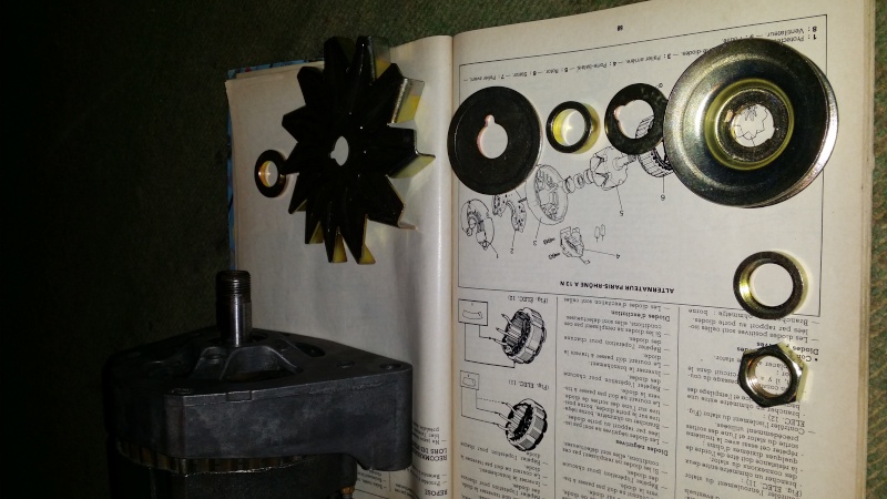

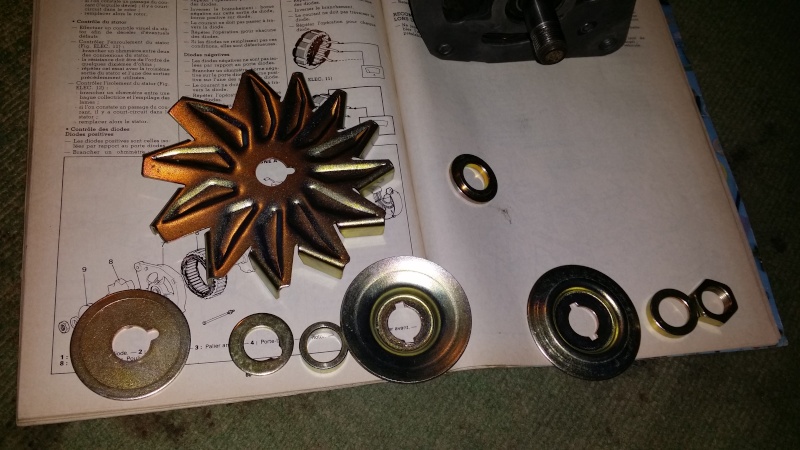

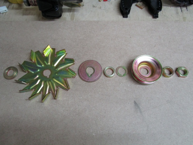

Aujourd'hui démontage de l'alternateur nettoyage et tout et tout
Arrivée a la poulie j'ai un doute dans le remontage surtout sur le sens des rondelles (et oui j'ai pas pris de photo au démontage :blush: )
ne trouvant pas de topic,je sollicite votre aide
merci d'avance :ok:

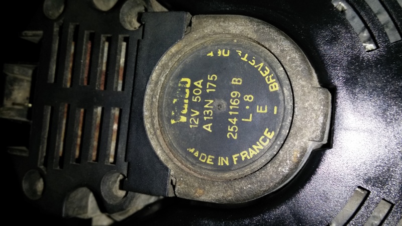

Pour info alternateur Valeo 50 ampères

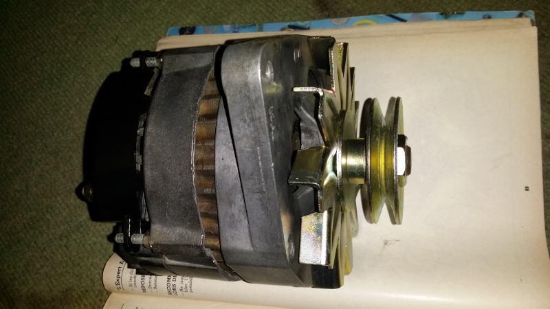

Je crois que c'est comme ça :huh:

salut Steven, il faut qu'au final, ta poulie alt, soit dans l'axe de la poulie moteur........c'est pas plus compliqué.....

ok merci olivier :ok:
donc peut importe le sens des rondelles du moment que je suis aligné

oui faut pas non plus que ton ventilo fasse des étincelles en tournant non plus :lol: :lol: :lol:
sinon tu monte comme ça à blanc et tu regarde avec ta courroie si elle est allignée avec la poulie alternateur poulie moteur....
n'empêche que c'est beau quand c'est éléctrozingué :rolleyes: :rolleyes: :rolleyes: :rolleyes:

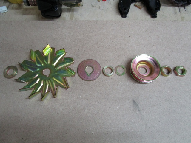

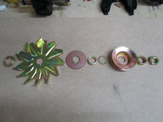

Je pense que cette photo prise sur la présentation de "Teelck" va t'aider
