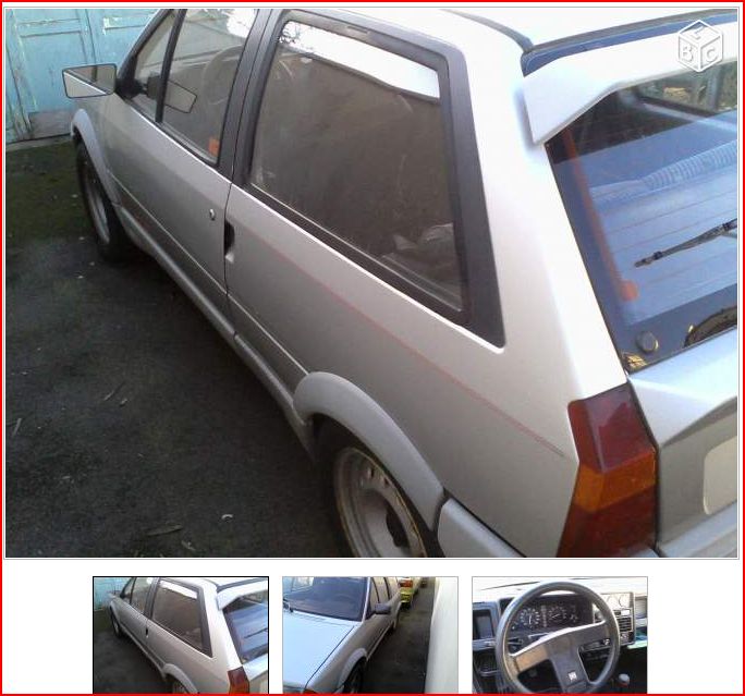

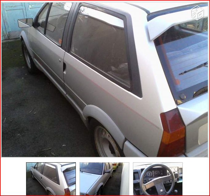

Bon deja il y a ça pour demain :lala: :lala: http://www.leboncoin.fr/voitures/754941978.htm?ca=18_s
Et ensuite le boulot d'hier et d'aujourd'hui
Montage a blanc car c'est vraiment la galère de retrouver toute la visseries :crying
