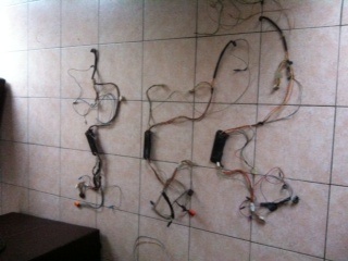

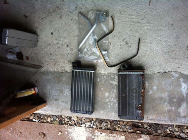

Remontage d un radiateur de chauffage neuf, qui avait déjà été changé par un occasion visiblement :huh:
Un peu d ordre dans les faisceaux, il me reste quelques soudures a faire sur le faisceau moteur, les autres sont bon :)
Un petit radiateur neuf, il a les côtés plastique et le corps alu, je suis pas le seul a en mettre un on verra bien..

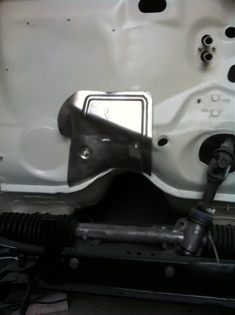

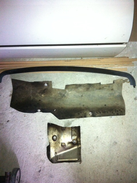

Salut, j avais remarqué quelques déformation au niveau du tunnel qui laisse passer les biellettes de boîte, et après quelques recherches j ai compris ce qui a du se passer :o
Je me suis donc mis en recherche des tôles pare chaleur, et j ai trouve ça sur une 205 "montée" gti :lol:
J ai monté la petite et je compte monter la grande, une fois que j aurai trouve une solution pour remplacer les vis qui ont été arrachées...
Pour l instant j ai mis la petite

d'origine la petite n'est pas présente sur la rallye ;)
Samuel60
Messages : 476
A remercié : 5 fois
A été remercié : 3 fois
Re: Présentation samuel60
Message par Samuel60 »
balouba a écrit :d'origine la petite n'est pas présente sur la rallye ;)
Si je la laisse elle va gêner? Et la grande c est bien pour rallye?
Messages : 9727
A remercié : 1076 fois
A été remercié : 1080 fois
non ca doit pas gener,je pense, et la grande elle ne me dit rien non plus, il y en a qu'une sur la rallye elle protege le reservoir et les cables de frein a main, elle est beaucoup plus vers l'arriere

Celle située a l arrière pas de soucis, je pense monter ces 2 tôles ça donnera un petit côté bling bling :lol:
