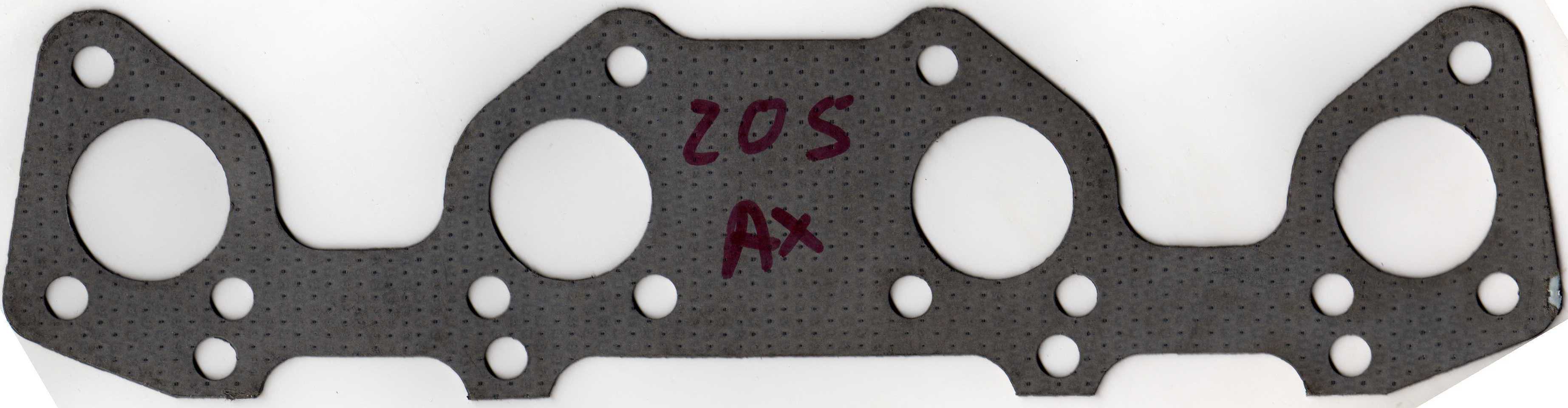

J'ai résolu avec un joint fibre et non plus le joint métallique de me.de,....qui n'assure aucune étanchéité avec le 4/2/1 Devil. :(
Il te faut çà et tu seras définitivement tranquille..... :ok:

scale33 a écrit :Pour info,....j'avais le même souci Pierrot.
C'est a ça que je pensais, je trouve ça ou?
