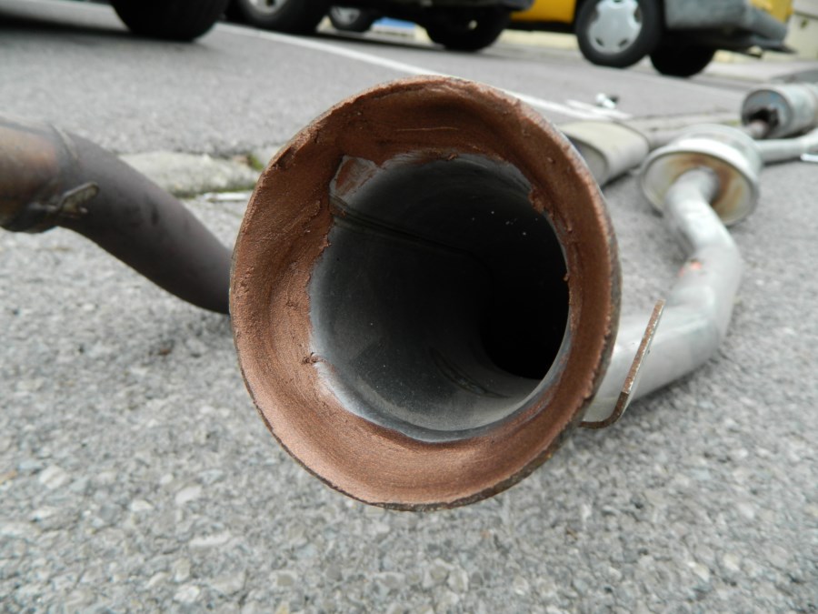

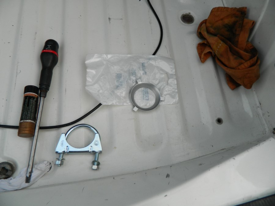

Re: Ma voiture blanche
Bon, ça se présentait pas trop mal ce matin
: les éléments neufs,
y a plus qu'à....
Donc comme d'hab, vaut mieux que les veines du cul soient en bon état: il y a toujours un ressort qui va bien te faire ch...er, et l'autre qui rentrera en 2secondes
Enfin bref, je sort l'ancienne ligne, et finalement, outre la bidouille au niveau de la connexion, elle commençait à avoir des petites fuites ici et là...
Je met le joint métallique sur l'inter neuf(+graisse cuivrée), je remonte tout, et forcément, bin ça fuit entre le col de cygne et l'inter
C'est une voiture de +de 25ans, alors bon
Je fais un petit tour: toutes les vitesses passent impecc (ça cogne pas en-dessous), ça ne fait plus couic-couic à l'arrière avec le silencieux qui touchait le spoiler, mais c'est pas étanche devant
Cet aprèm je vais un peu rouler, mais il faudra que je m'y remette

Merci Mr le Directeurbab59 a écrit :faire ce type de boulot sur un parking, tu es courageux![]()
ça fait chier les ressorts je traite à chaque fois celui qui a développé ce système![]()
- tonio59
- Messages : 1264
- Has thanked : 252 times
- Been thanked : 168 times
+1, voiture posée ça ne doit pas être évident!bab59 a écrit :faire ce type de boulot sur un parking, tu es courageux
il est vraiment utile ce joint? je n'en ai pas et j'en ai jamais vu sur toutes les lignes que j'ai pu démonter/remonter...
