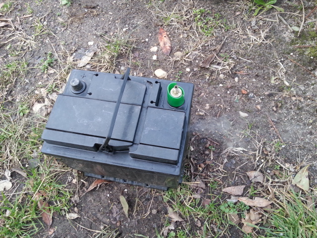

Petite promenade vers Lacanau Océan ce dimanche puisque nous avons eu droit à une très belle journée ensoleillée. ;)
Par contre,nous étions en route lorsqu'une odeur bizarre , comme du gaz vint envahir l'habitacle.
Obligé de s'arrêter tellement çà prenait les narines............. :o :(
Le temps de lever le capot pour m'apercevoir que la batterie était gonflée comme une outre et qu'elle recrachait une vapeur d'acide totalement nauséabonde........
Je l'ai donc immédiatement débranchée et l'ai laissé refroidir pendant 45mn.
On étés plantés là dans les bois en bordure de route à 60 kms de la maison et rien pour se dépanner un dimanche.
La vache,......la batterie soufflait tel un volcan sur le point de libérer son éruption.......
Je n'avais même pas une clé de 10 pour la sortir de son logement,.....au cas ou.
Et l'extincteur de 2 kg qui rigolait dans le garage.
On a eu vraiment une chance incroyable.
Après avoir repris une forme quasi normale,....j'ai décidé de rebrancher les cosses,remettre en route et demi tour direction la maison sans trainer où là je l'ai déposée et remplacée par une autre pour tester et vérifier le débit de l'alternateur.
Résultat : 18 Volts 75 <oo> ,....je comprends pourquoi çà bouillait maintenant.
C'est plus un alternateur,mais un chargeur à charge rapide........
Je vais le démonter pour vérifier le pont de diodes qui à mon avis à dégager.J'en profiterai aussi pour contrôler le régulateur et y faire une bonne révision.Si trop d'usure ,j'envisagerai son remplacement par un neuf.

c'est pas la cocotte minute à Anne Marie ? :mrgreen:

Bless_et_Ptitefleur a écrit :c'est pas la cocotte minute à Anne Marie ? :mrgreen:
Oui là tu pourrais le penser........ :lol: :lol: :lol:

rallye 62 a écrit :Tu reviens de loin :ph34r:
C'est surtout que hier soir, j'ai dû tout lavé à grande eau pour éviter que les vapeurs ne me fassent pas de dégâts.
J'aurai vraiment été mal si elle avait explosée dans le compartiment moteur. :(

Pierro19 a écrit :Je ne savais même pas que ça pouvait arriver ce genre d'histoire...heureusement pas de mal :blush:
HS on
ça m'est arrivé sur mon tracteur ........batterie explosée, de l'acide partout et début d'incendie :(
En plus, quand ça t'arrive, tu veux enlever ou au moins débrancher la batterie comme a fait Jean Luc et c'est la que tu risques de te faire mal
HS off

Alternateur déposé et mis en pièces.
Je change le pont de diodes et le régulateur.
Il servira de secours pour une prochaine.
En cherchant,je viens de trouver chez un particulier un Valéo A13N216 de 70A NEUF pour un prix de 45€ <oo>
J'ai profité de cette bonne occasion sans hésiter :yeah:

scale33 a écrit :Résultat : 18 Volts 75 <oo> ,....je comprends pourquoi çà bouillait maintenant.
J'ai eu le même souci avec ma 1ere punto gt, sa sent l’œuf une batterie. :ph34r:
