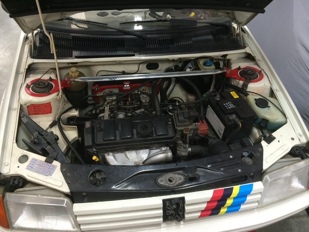

le bouvreuil a écrit :Bonjour j'ai plusieurs questions a vous posez
1 : Quand on a un filtre itg doit on laisser les cornets solex rouges ou pas ?
2 : Comment nettoyer ce filtre ?
3 : Peut on laisser pendre les carbus dans le vide sans la patte de support car sans la plaque d'origine les brides souples forcent plus non ?
salut !
1 - oui
2 - eau savonneuse ou nettoyant de la marque ITG, Green etc, et re huilage après. (moi perso, je le souffle de temps en temps, et une fois par an je le passe à l'eau, laisse sécher et basta
3 - surtout bien remettre la patte de soutien sous les carbus
