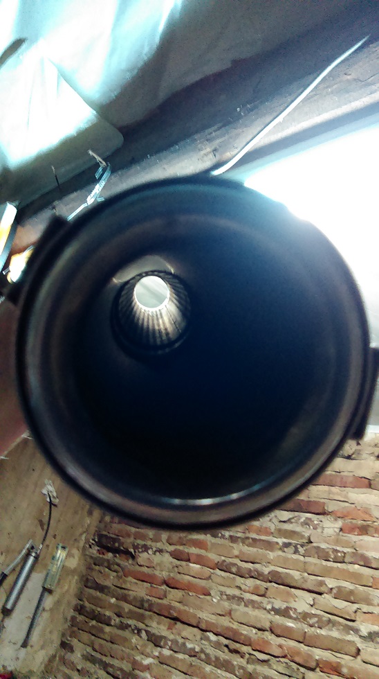

Voilà le mien est comme ta scinde photo Marco, avec une mitraillette droite tout le long

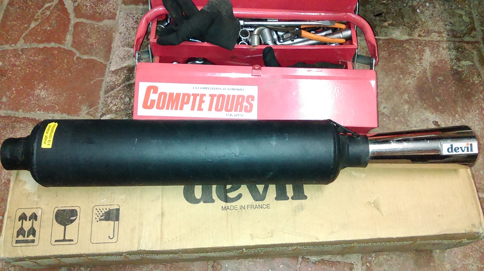

La différence ce qu il y en a un avec bourrelet (sport) et l'autre sans (Gr N) ,le corps et le même
même chose que l inox tube mitraillette non pincée ,et bourrelet

oui le sport de mon père à la mitraillette mais pincée aux extrémités, mon Gr N on y voit à l'autre bout

sur mes deux devil sport, l'un a une mitraillette pincé aux extrémités (il est monté sur la rallye) et l'autre qui dort dans son carton, on y voit le jour d'un bout a l'autre
