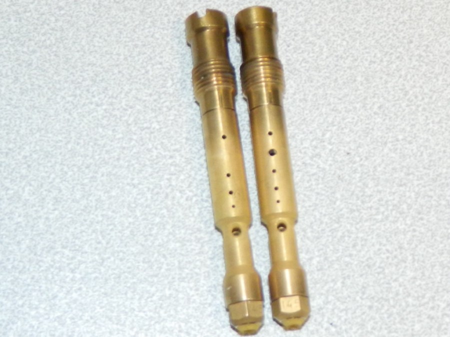

Herve a écrit :Alors cet aprèm j'ai fait la petite amélioration au niveau du gicleur principal: le trou supplémentaire... :rolleyes:
J'ai ensuite fait un petit tour, pour valider la chose, et le résultat est quand même pas mal: plus d'à coup à la remise des gaz :bien: :bien:
Nicquel :ok:
.....et les photos pour les copains qui voudraient se le faire.
C'est du bon boulot.......en attendant :ok:
Herve

J'avais l'ail phone :p
Je mets ça tout à l'heure Jean-Luc :ok:

Je n'ai rien inventé, juste mis en application ce que j'avais lu dans une publication sur la restau des 205...... :rolleyes:
Je considère que ma voiture fonctionne correctement pour son âge et tout, mais j'avais toujours ce petit trou à la remise des gaz "_"
Et comme décrit dans le livre, bin le simple trou supplémentaire sur le tube de progression du gicleur principal gomme ce fameux trou à l'accélération :ok:
Je n'ai fait qu'un petit tour autour de chez moi, pas encore sur les routes cévenoles, mais la remise des gaz est immédiate :bien:
Le avant/après

Tu as le diametre du trou ? Ca traverse de part en part ?
Herve
Messages : 826
Been thanked : 12 times
Re: Ma voiture blanche
Message par Herve »
1mm et de part en part :ok:

Par contre je viens de voir, normalement la modif c est le trou dans l autre sens perpendiculaire en fait.la ils sont parallèle ^_^
La je suis au boulot, j essayerai de trouver le plan que jean Luc 13 avait poste. Il traine sur le forum :ok:

C'est là :
http://www.205rallye.net/forum/viewtopi ... n+solution
notez
que c'est air190 et essence110, quand nous sommes à 145 origine voire 150 en itg.
que SF écrit de passer les ralentis en 65 au lieu de 55.
que les reprises doivent être calées à 4mm d'ouverture et non à 6 d'origine.
Tout ça pour un moteur. Lequel ? Stock ? Préparé SF ? difficile à savoir.
Donc c'est un ensemble qui abouti à la performance et non juste une paire de trou dans les tubes :ok:

Bless_et_Ptitefleur a écrit :Par contre je viens de voir, normalement la modif c est le trou dans l autre sens perpendiculaire en fait.la ils sont parallèle ^_^
Si c'est la modif Solution F, deux trous à percer, un dans le même sens et l'autre perpendiculaire + modif taille gicleur de ralenti :ok:
Edit, oui sur le schéma c'est bien ça, par contre je vois aussi réglage pompe de reprise 4 mm je ne sais pas si c'est primordial, mais c'est écrit...
A voir aussi, sous le dessin du gicleur, il y a marqué Essence 110, nous on est en 150...a voir
