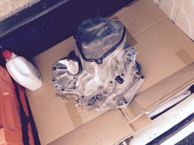

Message par zergo »
ptit cadeau pour la rallye :blush: merci à PP
donc prochainement demontage et remontage :)
Messages : 3906
Has thanked : 566 times
Re: enfin ma rallye !
c'est le 13x59 ?
Message par zergo »
bob_063 a écrit :c'est le 13x59 ?
Oui :ok:
J'ai juste à remettre des pignons de ma boîte dans celle ci et remontage avant la concentre B)
J hésite a monter mon carter brozzi avec les sondes pour la,pression et température ....
J'ai eu l'occasion de rouler avec un 13x59, tu vas voir, tu vas adorer B)
J'ai eu un 13x64 aussi <oo> c'était court mais que du bonheur :lol:
