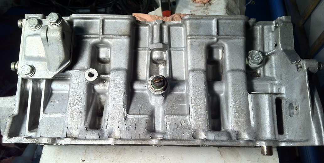

Messages : 1595
Has thanked : 338 times
Been thanked : 245 times
Bon après nettoyant - Karcher eau chaude - nettoyant métaux brosse métallique et Dremel pour les petits recoins, mais surtout huile de coude, ça commence à devenir des carters un peu plus agréables à l’œil, et susceptibles d’être remontés, dans de bonnes conditions.
Avant
Après
J’ai bien décrassé les trous de passage d’huile avec du nettoyant pour frein et la soufflette.
J’ai passé un coup de taraud dans les trous des vis de culasse……
Si j’ai oublié quelque chose merci de me le faire remarquer.
J’ai stoppé momentanément la culasse, je n’ai pas fini d’aligner les conduits, il me faut emprunter de vrais outils à un collègue, car avec la Dremel, j’y serai encore à Noël…..
Prochain Episode : vilebrequin - bielles pistons
Mais j’attends vos conseils sur l’ovalisation des chemises, dont je parle plus haut. Merci par avance……
