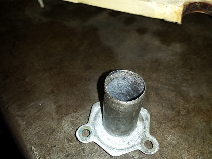

trouvé pourquoi la butée à laché, boîte désserée, elle ne tenait plus que par 1 boulon, elle s'est mise de travers et voilà la suite... :angry:

Message par zergo »
C est toi qui la remontée ?
En tout cas tu as de la chance si pas trop de dégât :wacko:

zergo
Messages : 2207
Has thanked : 17 times
Been thanked : 77 times
Re: Projet déco rallye + saison 2015
Message par zergo »
Heureusement qu il n y a eu que la butée :blink: Un cardan j ose même pas imaginer ..

heureusement qu'il n'y a pas plus de dégâts. tu n'avais pas de bruits particuliers?
