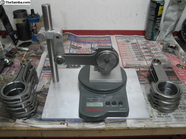

Par acquis de conscience, j'ai quand même ramené toutes les bielles/pistons à 930 g, en enlevant de la matière sur les arrêtes de fonderie.

- bielles d'origine baguées (et du coup équerrées) : 170 € chez cricri : http://batteuxcompetition.fr/boutique/b ... ompet.html. Là, du coup, tu pourrais les mettre au moids, en équilibrant la masse des pieds de bielles entre eux, et la masse des têtes de bielles entre elles, avec un montage de ce type :

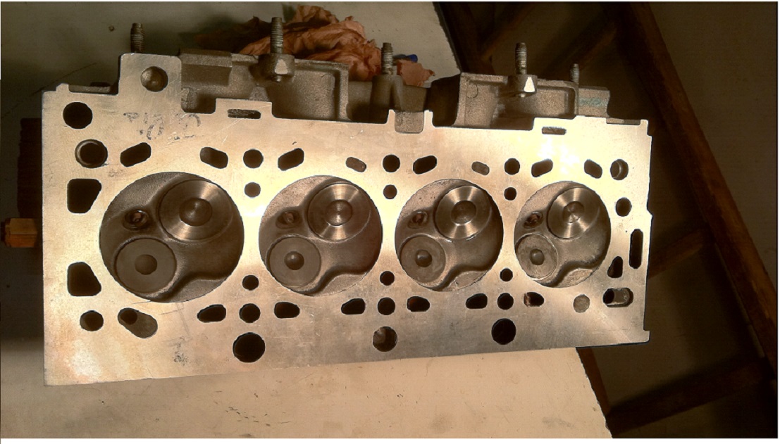

Culasse
L'alignement des conduits est terminé, bon nettoyage et remontage.
Joints de queue de soupape neufs
Les 4 soupapes d'échappement remplacées, les clavettes légèrement meulées pou diminuer le jeu sur la queue de soupape.

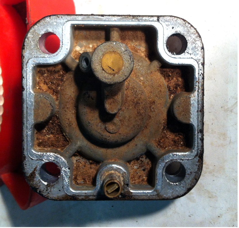

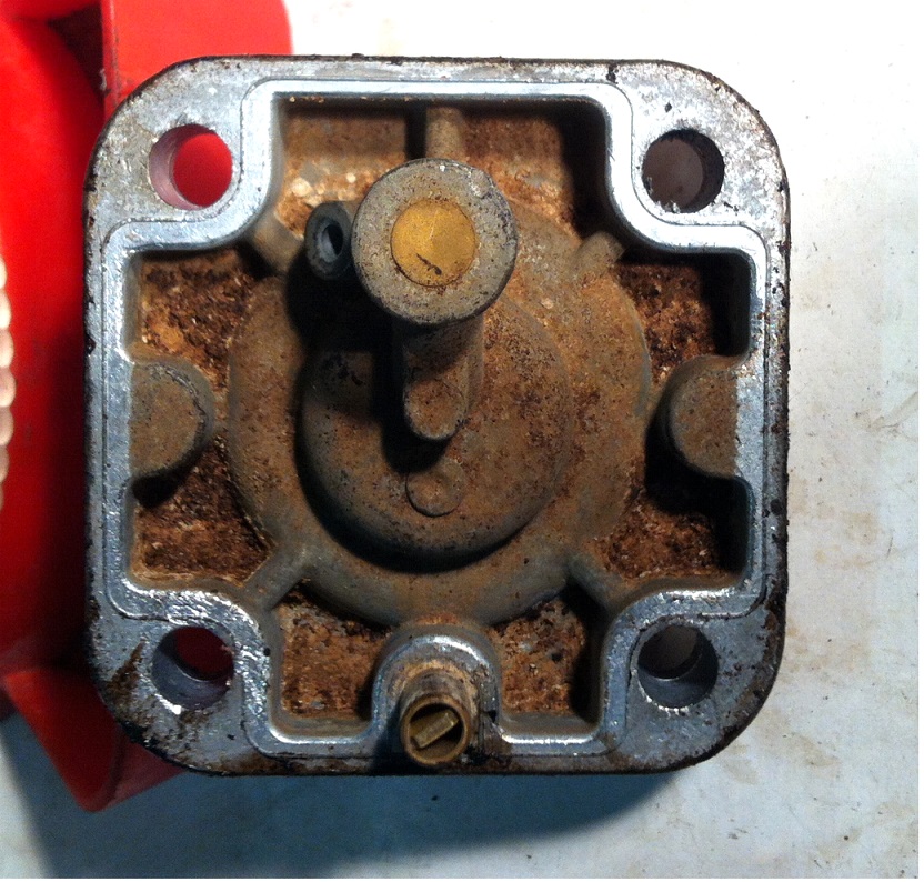

Carburateurs
Un petit nettoyage s'imposait
le dépôt dans le carter de la pompe de reprise est impressionnant
