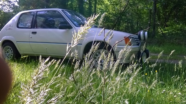

Petite ballade en campagne dans le Blayais hier............
...et petite séance photos,....il y avait longtemps que je ne lui en avais pas tiré quelques unes
