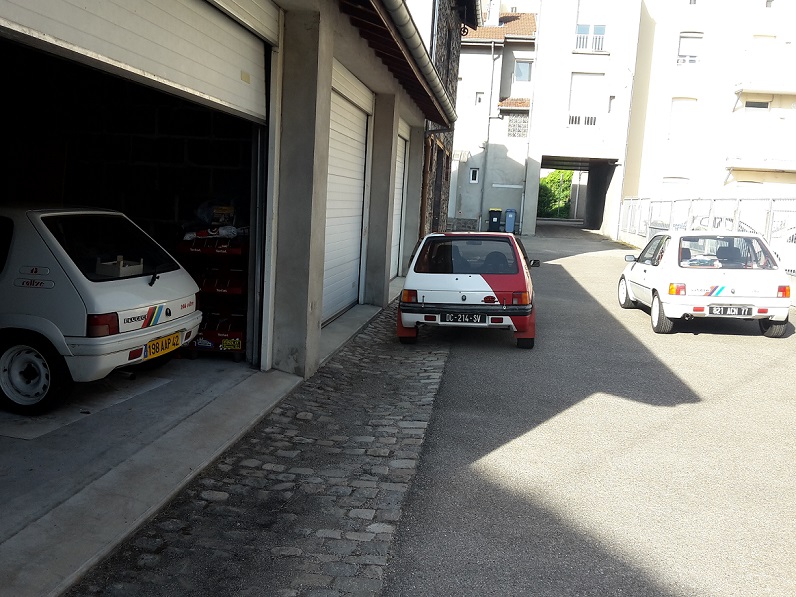

On a finit de serrer ce triangle ce matin. Et faudra recharger la batterie qui est à plat. Ce sera fait dimanche.

Test pour trouver son soucis d'engagement de l’arrière dans les virages à gauche, il n'y a pas l'air d'avoir de jeu dans le train, mais je trouvais les amortos PS .... bizarres.
Donc tests avec des Bilstein jeudi matin :ok:
Ya plus qu'à <oo>
J'en ai profité pour échanger la GTI contre la Rallye, ça fait du bien d'entendre les carbus !!!
