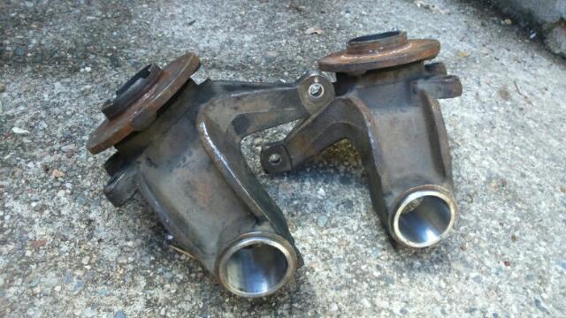

Bonjour,
Je cherche des bagues pour mes pivots usiner
Si quelqu'un en a ou connais un magasin qui en vends.
Pivot en 54 et amortisseur en 51.

Contactes la STAC à Vallauris ( 06 ) , ils peuvent te faire ça sans problème ... ;)
gserafino
Messages : 98
Enregistré le : 18 nov. 2014, 00:36
Localisation : Nîmes (Gard)
Re: bague pour pivots usiner
Message par gserafino »
Bébiss a écrit :Contactes la STAC à Vallauris ( 06 ) , ils peuvent te faire ça sans problème ... ;)
oui c'est ce que j'ai fait
et en plus c'est très très rapide reçu en 24h une fois qu'ils ont était fabriquer.

Re: bague pour pivots usinés
Message par Bébiss »
Les bagues que la Stac fourni sont droite , c'est le pivot qui est usiné !
Maintenant si tu veux réduire ton carro , a ce moment là je pense qu'il faut partir sur du brut monté en force dans le pivot et ré-usiner le tout ...
Enfin pas sûr que ça vaille le coup , autant repartir sur un jeu de pivots stock et donner l'angle que tu veux directement !
En même temps 2 degrés c'est tip-top pourquoi tu veux réduire ?

gserafino
Messages : 98
Oui les pivots sont usinés en 54 et mes corps d'amortisseur sont en 51 ( bilstein )
Donc stac ma fait les bagues et effectivement elles sont droites

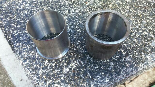

Les bagues
Il y'a ceux qui ont une 205 rallye et il y'a les autres
Messages : 19583
Has thanked : 1614 times
Been thanked : 1157 times
Elles ne sont pas fendues ??? :blink:
J'aurai pensé que c'etait inévitable comme pour le pivot.
Bébiss
Messages : 1655
Localisation : Côte d'Azur
Has thanked : 58 times
Been thanked : 62 times
C'est a la demande du client ...!
Tu peux même leur demander de les pointer au pivot !
Messages : 19583
Comme me disait Bless, avec le "bourrelet" pas besoin de pointer, mais ça relève l'amorto de l'épaisseur du bourrelet... A savoir ;)
