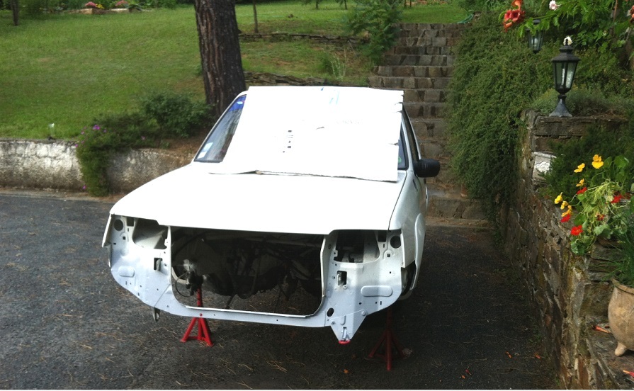

Et tant que j'avais l'apprêt entre les mains, j'en avais assez de voir cette face avant "Pie",
Petit coup de ponçage et petit coup d'apprêtage......
Demain après midi, si le temps le permet, j'enlève le mastervac et plus, si affinité.....
